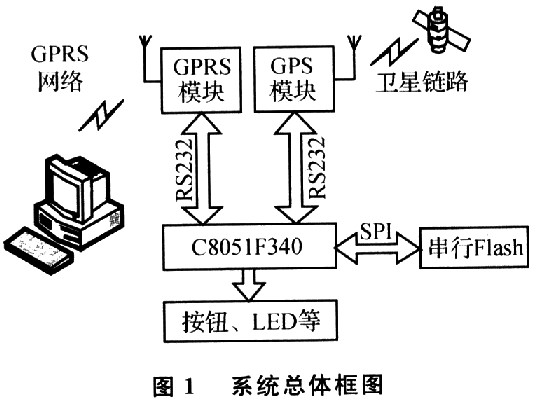

整个系统以Silicon Labs公司推出的混合信号片上系统型单片机C8051F340作为核心控制单元,采用GSM/GPRS/EDGE无线模块MC75作为与远程服务器的通信模块,采用上海丽浪电子有限公司推出的R36模块作为GPS模块,通过GPS卫星接收RMC格式的导航电文供终端设备定位用。C8051F340单片机包含两个TTL电平的串行接口,分别与GPRS模块和GPS模块进行通信。GPRS模块可接收远程控制台发来的控制指令,并传输给单片机进行处理。系统总体框图如图1所示。

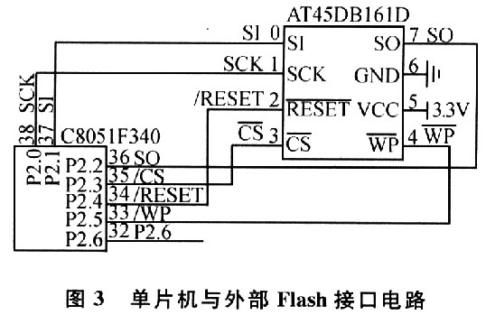

C8051F340内部有64 KB的Flash,而整个系统程序为40 KB左右,为了实现远程升级功能,需将更新的程序存储在外部扩展Flash中。在此选用了Atmel公司的串行Flash,型号为AT45DBl61D。其电压工作范围为2.7~3.6 V,快速串行接口工作频率最高可达到66 MHz,空间大小为17 301 504位,由4096页组成(每页包含512字节或者528字节)。除了主存储器外,它还包括2片512或528字节的静态随机存储单元。在本系统设计中,AT45DB161D可存储系统中所需的一些网络信号参数,以便经过GPRS网络传递给远程主机;另外,还可以存储远程服务器发送的二进制升级文件。其与C8051F340的接口电路如图3所示。

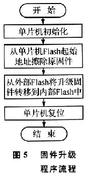

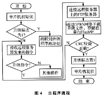

本系统软件由两部分组成:主程序和升级程序,分别对应于Main工程和Update工程。Main工程负责与远端服务器进行通信,接收服务器发送的指令并进行相应操作;而Update工程编译、链接时,在其编译器链接选项中设置CODE(OxE000,PR?MAIN?UPDATE(0xE000)),可将Upd-ate工程编译、链接后生成的hex文件烧写到单片机内部Flash以0xE000作为起始地址处,同时默认地将Main工程编译、链接生成的二进制文件烧写到内部Flash的起始地址处。单片机在执行主程序过程中,检测到升级标志置1后,单片机跳转到升级程序地址处执行固件升级程序;升级完毕后,复位单片机,程序又从内部Flash的零地址开始执行更新的固件程序。图4为主程序流程,图5为相应的固件升级程序流程。主程序在运行过程中受远程服务器的实时控制。当固件程序需要更新时,在服务器端将准备更新的固件编译、链接后生成的hex或bin文件放入某一固定目录内,启用FTP服务器(如FtpMan),通过TCP/IP协议发送远程升级指令给测试终端;终端收到升级指令后启动相应的FTP接收功能,将远端文件分解成多个数据包并逐个存储在外部Flash中;存储完毕后,主程序会对该接收文件进行CRC校验,若校验无误,则通过函数指针跳转到升级程序功能区,启动升级程序,将二进制文件从外部Flash中转移到内部Flash对应的地址空间中去。单片机复位重启后,就可以从内部Flash的起始地址处执行更新完毕的程序。

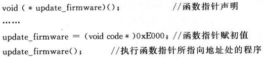

当主程序检测到升级标志后,主程序跳转到升级程序地址处执行升级固件程序,此处使用了函数指针的功能。
