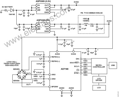

由于AD7190提供了一个集成解决方案,电子磅秤,它可直接向负载细胞。唯一所需的外部元件的模拟输入和EMC的目的,参考引脚电容一些过滤器。从称重传感器的低电平信号被放大了AD7190的内部,操作与128增益。从AD7190的转换,然后发送到其中的数字信息转换为重量和LCD上显示的微控制器。

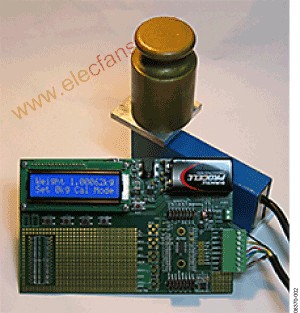

图2显示了实际的测试设置。因为这使系统性能优化。负载有两个意义引脚,除了激发,地和两个输出连接。其传感引脚连接到偏高和偏低的惠斯登电桥。两端的电压桥由此,可以准确测量无论压降由于布线电阻。此外,AD7190拥有差分模拟输入,并接受差分基准。负载感应线连接到AD7190的基准输入创建一个比例配置,,在电源电压低激发频率的变化。此外,它消除了对精密基准的必要性。有了一个4线负载,检测引脚不存在,和ADC的参考引脚连接到激励电压和地面。有了这项安排,该系统是不完全成比例,因为将有一个激励之间的电压,由于导线电阻感+电压下降。也将有一个电压降由于电线偏低阻力。
在AD7190具有独立的模拟和数字电源引脚。在模拟部分供电,必须从5 V的数字电源是模拟电源,可独立之间的任何电压2.7 V和5.25 V的微控制器采用3.3 V电源供应。因此,供电的DVDD也从3.3五,这简化了ADC和微控制器之间的接口,因为无需外部电平转换是必需的。
在AD7190具有独立的模拟和数字电源引脚。在模拟部分供电,必须从5 V的数字电源是模拟电源,可独立之间的任何电压2.7 V和5.25 V的微控制troller采用3.3 V电源供应。因此,供电的DVDD也从3.3五,这简化了ADC和微控制器之间的接口,因为无需外部电平转换是必需的。

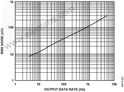

图3显示了AD7190的均方根噪声为不同的输出数据速率时的增益等于128。这个情节表明,作为输出数据速率增加RMS噪声增加。不过,该器件都保持在完整的输出数据速率范围内有良好的噪声性能。

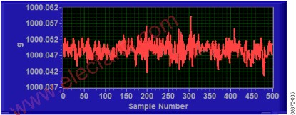

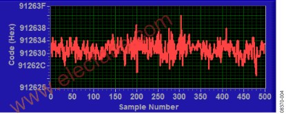

在实践中,称重传感器本身将介绍一些噪音。此外,还有一些时间和温度漂移由于随着AD7190的漂移传感器。要确定整个系统的准确性,电子秤可以连接到PC通过USB连接器。利用LabVIEW软件,该电子秤系统的性能进行评估。图4显示输出性能的测量时,一公斤重的称重传感器和500转换放置聚集。该系统的噪声计算软件为12和88纳伏均方根纳伏峰峰值。这相当于113 600无噪音的罪名,或16.8无噪声码位的分辨率。
图5显示了在重量方面的表现。在输出峰值到峰值的变化是在500码0.02克。因此,电子秤系统达到了0.02克的准确性。
