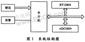

系统结构图如图1所示。

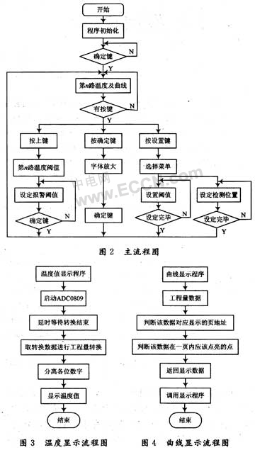

2.2.1 主流程图
主流程图如图2所示。主要包括程序初始化部分,主要完成的任务是初始化液晶显示屏,初始化单片机各口状态和设初始阈值,检测位置为第一路;按确定键后系统开始工作,显示第一路位置的温度及其动态显示图的主页面;当按下设置键时,液晶屏幕显示一个选择界面,可选择设置检测位置,检测位置阈值;通过上下键可进行选择,选择界面的箭头指向设置位置时,按确定就可进入位置的设置,设置完毕后,确定健返回;直接再按确定键可显示放大的温度字体。

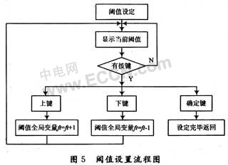

2.2.3 阈值设置流程图
阈值温度ft为外部变量,在整个程序中都有效,每按一次“上”键ft=ft+1,按“下”键时ft=ft-1,检测位置的设定与其相似。阈值设置流程图如图5所示。
