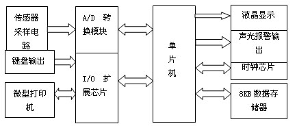

系统的功能如图1所示。
图1 系统功能框图
由图1可知,系统由8个功能模块构成:进气过滤系统(包括采样泵、滤膜、气室、进出气管路)、传感器及信号处理单元(红外传感器、电化学传感器)、主控电路板(微处理器、通讯接口、数据管理等)、LCD显示屏、人机对话单元(组合功能键、指使灯板)、供电单元(直流稳压电源、电池组、稳压电路)以及时钟输入单元。

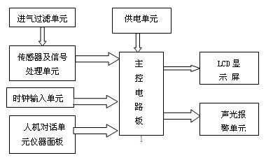

系统检测原理如图2所示。
图2系统检测原理图
红外气体传感器和电化学传感器分别对氧气、一氧化碳、二氧化碳、硫化氢和甲烷五种气体进行检测。其中,二氧化碳和甲烷采用红外传感器检测,氧气、一氧化碳、硫化氢由电化学传感器检测。被测气体通过两类传感器时产生的信号经放大、A/D转换后,由微处理器AT89S51进行采集、计算、数据处理产生浓度结果数据,并对数据结果进行超限比较,当被测气体的浓度超过仪器设定的报警限时,仪器产生声光报警,并在显示屏上显示报警状态、故障状态、时间参数等数据信息,同时保存数据结果。
在进气过滤系统中,至少需要1个I/O端口来控制采样泵的工作;在传感器及信号处理单元,经过A/D转换电路把传感器产生的关于气体浓度的有关信息转化为单片机能识别的数字信号,选择8路输入的ADC0809芯片;在显示模块中,采用KS0713液晶显示器,需要单片机提供3个I/O控制端口;时钟的显示系统采用DS12887芯片与单片机进行通讯,需要1个中断输入和1个I/O控制端口;由于系统要存储至少500组测试信息,而且AT89S51单片机只有128KB的RAM,我们外扩8K的外部数据存储器6264;由于系统可以设定报警的限值和变更时间,则需要5个键盘接口,来控制设置、上升、下降、右移和打印,用到5个I/O接口;由于AT89S51单片机接口有限,利用8255A对I/O接口进行扩展。

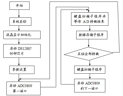

系统软件采用模块化方式编制,系统主程序流程图如图3所示。
图3 主程序流程图
键盘扫描子程序流程图如图4所示。
图4 键盘扫描子程序流程图
AT89S51复位后运行其内部程序,选择第一种气体的模拟通道并启动A/D转换,把转换结果送单片机,同样方法依次启动另四种气体的转换,由于每一次转换至少需要100us的转换时间,所以在下一种气体的转换过程中把上一种气体的转换数据与程序中设定的超限值进行比较,若超出其范围则进行声光报警,若在其范围内则等待下一组测量结果,最后一组数据转换结束后更新显示器上的气体浓度信息,再把5组测量数据连同其气体种类及时间信息写入外部数据存储器中。
