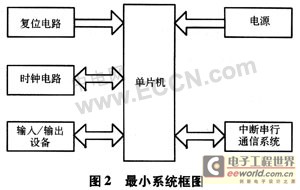

核心控制器件选用了单片机,其最小系统构成如图2所示。
该模块是系统的核心,当红外感应系统感应到人体,会送出中断信号,单片机得到信号后执行中断,通过串口通信读取气体浓度,然后到语音芯片寻址,并控制语音模块把气体浓度报告出来。除了基本的外围电路,核心控制模块外主要应用了中断、串行通信和基本的输入、输出功能。
本系统中上位机通过串口实现与单片机通信,然后由单片机进行处理,单片机接受红外信号后,控制语音芯片工作,播放相应的语音信息。可选的单片机较多,如AVR、AT89C51等。采用单独的控制芯片的好处是减少主控芯片(CPLD)的工作量,提高系统的性能。我们选用了AVR单片机。AVR是基于RISC(精简指令集计算机)结构的单片机,简称AVR单片机,该系列单片机在吸收PIC及8051单片机优点的基础上,进行了重大改进。与普通的51系列单片机相比,AVR单片机有很多优点。首先给人最直观的就是具有JTAG边界扫描、仿真、编程功能,不会造成以往仿真通过而脱机不行的现象。

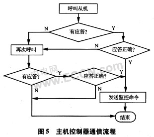

主机控制器的通信软件实现功能主要包括呼叫各从机(下位机),并向各从机发送查询控制命令。其工作过程为:控制器发送需呼叫的从机的地址,然后等待接收从机的应答信号,若应答信号正确即发送控制命令,若应答信号不正确则重新发送需呼叫的地址,并等待接收应答信号,接收到应答信号后接收下位机发送的数据,存储在相对应的数据存储区并在LCD(液晶显示器)显示屏中显示出来。对同一从机多次呼叫而在规定时间内无应答信号或应答信号不正确,则提示错误信息。图5为主机控制器通信流程图。
