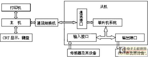

应用户要求对若干个地理位置分散的库房的温湿度进行实时的监测与控制,为了适应对多个测控点的监控与管理,经分析采用了分布式系统的控制方式,即在每个测控点配置能独立工作的从机,多个从机由1个上位机进行监控管理,上下采用主从式监控管理形式,系统总体结构如图1所示。
系统的各个部分功能和关系如下:
·主机为管理机,完成参数设置、数据存储、处理及管理功能。
·从机为控制机,采用单片机2051,直接实现各个模块的控制功能,并能在主机关机的条件下实现所有的控制功能。
·通讯接口实现RS232信号和RS485信号的转换,主机通过其向从机发送控制参数,从机将现场采集数据通过其传给主机。
·数据采集实现对传感器及运行设备的检测。
·控制器及其设备根据系统输出的信号对现场设备进行控制。
·输入输出部分包括输入模块和输出模块,输入模块将采集的信号转换后输入到从机,输出模块将系统的控制信号输出到控制器及其设备。

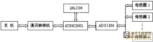

本系统对多个测控点进行监控,1台主机与多台从机实现主从式通信,通过通讯接口机实现RS485标准总线通讯,系统的数据检测是由各类传感器来承担,图2所示为单片机控制平台1系统原理图。
图2 单片机控制平台1系统原理图
此控制平台主要实现现场数据采集,并将采集数据处理、存储、发送给主机。2051是控制平台的核心,温湿度数据的采集通过多路传感器获得,采集的信号经ADS1286实现转换。为有效控制多路传感器,在系统设计中使用4051实现扩展,使控制平台可以控制多路传感器,采集的数据存放于24LC04。在控制平台的驱动上,使用CMOS管1120提高2051的驱动能力,使控制平台每路可以控制多个传感器(主要是提高控制平台对18B20、温湿度采集器的驱动能力)。在与主机通讯时,为达到电平一致,控制平台通过RS485芯片实现2051的引脚RXD、TXD的TTL电平与RS485的引脚A、B的485电平之间的转换。把主机通过通讯接口送来的RS485标准电平转换为TTL电平传送给2051,把2051送出的TTL电平转换成RS485标准电平通过通讯接口传送给主机。

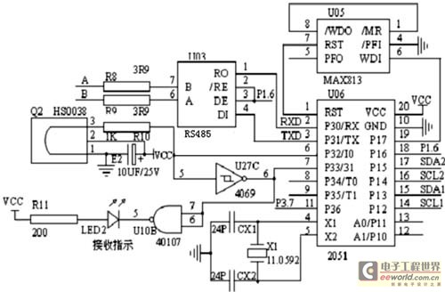

图3所示为单片机控制平台2接口电路,主要实现对现场设备(现场设备主要指通用空调、加/除湿机等)的控制,并将设备状态情况发送给主机。该控制平台的主要部分如下:
·2051单片机
2051是控制平台的核心。
·24LC16存储器扩展
24LC16用于存放现场设备的状态数据。
·遥控
控制平台通过HS0038和红外发光管实现对现场设备的遥控。可根据现场设备的不同,选用HS0038或红外发光管遥控现场设备。
·RS232通讯
控制平台把80C196的串口引脚RXD、TXD和GND接到光电耦合电路,把80C196串行口输出的TTL电平转换为RS232标准电平,把其它微机送来的RS232标准电平转换为TTL电平给80C196,并实现RS232电平与TTL电平的隔离,在实现RS232电平与TTL电平转换的同时保护计算机串口。
·RS485通讯
控制平台通过RS485芯片实现2051的引脚RXD、TXD的TTL电平与RS485的引脚A、B的485电平之间的转换。把主机通过通讯接口机送来的RS485标准电平转换为TTL电平传送给2051,把2051送出的TTL电平转换成RS485标准电平通过通讯接口机传送给主机。

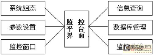

·数据显示:提供三维立体图、曲线走势图和表格三种方式显示。
