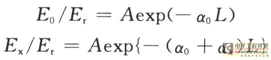

超声波在悬浮液中传播时,与悬浮粒子相遇的超声波在界面被散射衰减,其余部分入射到粒子内被吸收衰减,接触界面的超声波又受到粘滞衰减,最后到达接收端。各种衰减的机理是很复杂的,但都是由悬浊粒子所引起,并与悬浊粒子的数目成比例,故在一定条件下衰减是和浓度成比例的,测知悬浮液的声衰减系数,就能求出浓度。设液体中有悬浮粒子时的衰减率和接收电压分别为(a0+ax)和E。,液体中没有悬浊粒子时的衰减率和接收电压分别为a0和E0,发射、接收端之间的距离为L,发射电压为Er,则:
根据上述两个公式,悬浊粒子引起的衰减率可由ax=(lnE0-lnEx)/L求得。

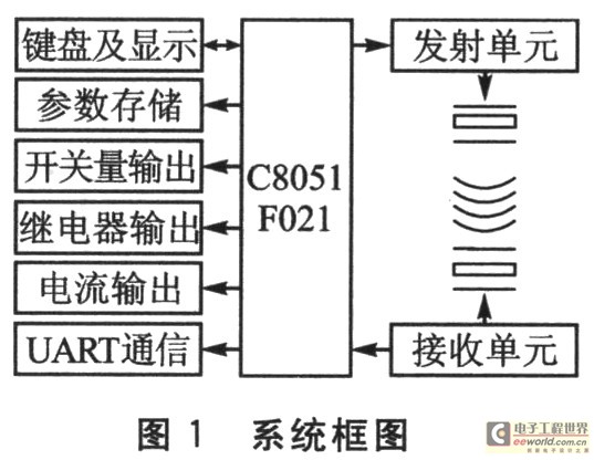

如图1所示,整个系统以超声波发射和接收电路为核心,采用直接数字频率合成芯片AD9833产生脉冲串,经过功率放大电路驱动超声波换能器,超声波经过悬浊液到达接收换能器,利用92 dB对数放大器AD8307对回波衰减信号进行对数放大,最后由微控制器对数据进行处理得出浓度值。系统还包括键盘、显示、参数存储、开关量输出、继电器输出、电流输出、UART通信等部分。

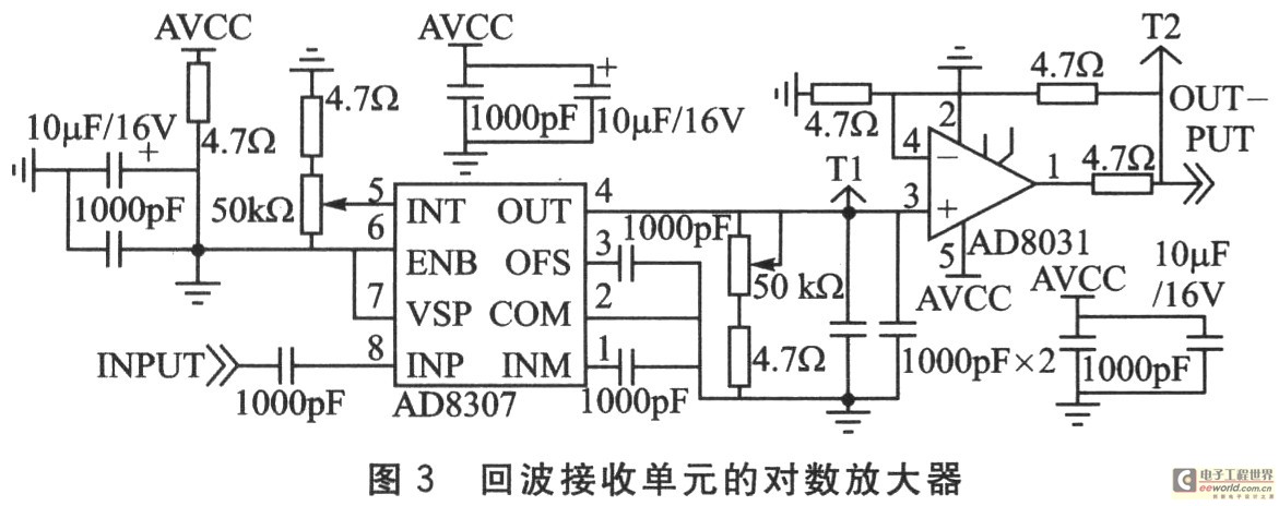

2.3 超声回波接收单元的对数放大器
在信号处理领域中,一些信号往往具有很宽的动态范围。比如在雷达、声纳等系统中,需要处理的信号动态范围可达120 dB以上;超声波回波接收器前端的电压也可以从“μV”级到“V”级。宽动态范围往往给应用设计带来很多问题。
在实际应用中,一般会对所要处理的信号进行非线性压缩。应用最多的就是对数放大器。它使输出信号和输入信号的包络成对数比例。它对信号动态范围的压缩不需要像AGC系统那样提取输入信号的电平来控制增益,其增益与信号的大小成反比,在通信、雷达、超声、电子对抗中有着广泛的应用。
如图3所示,该方案采用单端输入,有对数零点和斜率调节电路,将对数零点设在-84 dBm,斜率定为大约20 mV/dB。对数放大器后加一级缓冲(AD8031),主要作用有二:一是使接收模块最终输出是低阻抗的,提高抗干扰能力;二是通过这一级的电压增益将对数斜率恢复到25 mV/dB 。设计的对数放大器信号输入范围定为-72 dBm(在50 Ω源阻抗时,-72 dBm相当于振幅为±80 μV的正弦波)到+10 dBm(振幅为±1 V的正弦波),相应的对数输出电压为0.3~2.35 V,对数动态范围82 dB 。该电路做成模块形式,封装在屏蔽罩中。所有引线(地线和输出信号线除外)均通过穿心电容引出,穿心电容的外极接地,以提高屏蔽效果。

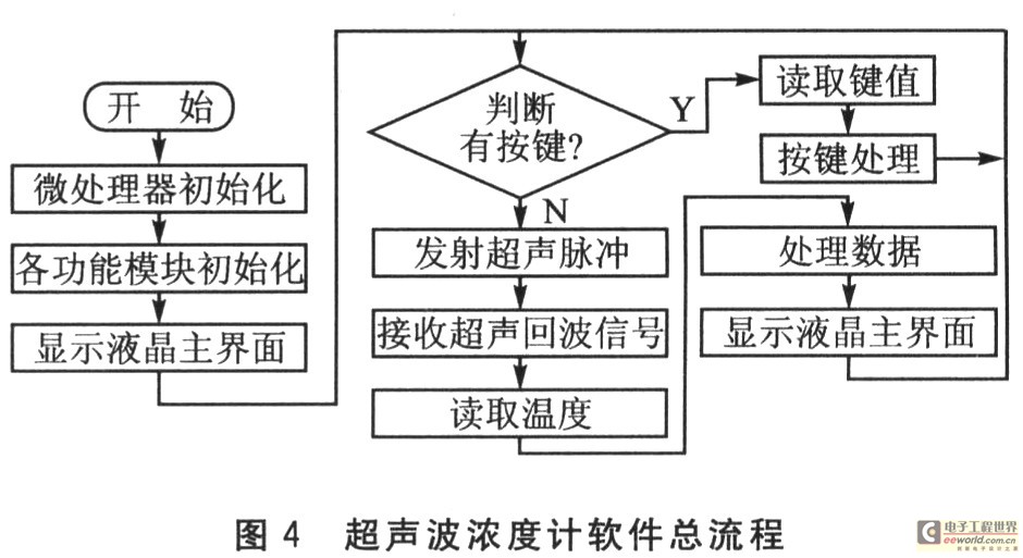

超声波浓度计软件由信号处理程序、界面程序、控制信号输出程序、通信程序四部分组成,软件总流程如图4所示。信号处理程序实现DDS控制、超声波发射、回波信号A/D采集、信号综合处理等功能,是软件程序的重点。界面程序包括界面显示、参数设置、键盘处理等功能,实现与用户良好的沟通。控制信号输出程序实现了电流信号、继电器信号、开关量的输出,完成了工业现场控制的需要。通信程序按一定的协议送出仪表存储的单次A/D值和综合处理的显示值,供仪器的性能校验使用。
