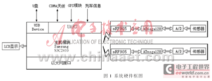

远程监控站主要由服务器、监测数据库和外围设备构成,分为数据采集(上位机)和数据处理(下位机)两大部分,承担实时数据的处理,也可以通过USB口或者以太网下载到PC上,进行进一步深入的故障趋势分析。本系统对整个现场监测的任务进行合理地分解:将模拟信号的采集、A/D转换以及简单的数据处理部分放在下位机实现,以控制系统的硬件规模及耗电量。将数据的进一步处理、实现现场实时分析的构件、历史数据重现及精简的专家系统放在上位机上实现,本文主要介绍无线数据传输的研究设计。系统框架如图1所示。

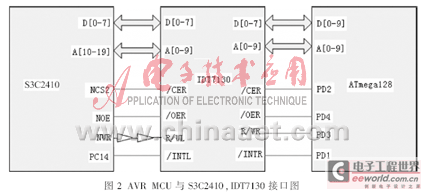

系统硬件主要接口包括AVR与nRF905的接口、AVR与ARM9的接口以及ARM9的外围接口等。本文主要介绍AVR与nRF905和ARM9的接口。AVR MCU通过nRF905接口收发数据,然后将收到的数据写入双口RAM等待读取数据,另外ARM9将要发送的数据写入双口RAM后给AVR MCU发送中断信号,AVR MCU再从双口RAM中读取数据,根据指令将其发送至相应的采样传感器测试头。但由于ARM与AVR之间的通信速率不匹配,2个CPU的数据交换通过一片双口RAM完成。因此应用了异步高速双口RAM IDT7130,很好地解决了异步串口通信的瓶颈问题,双口RAM对于存储区的分配,分成命令区、状态区、接收数据区、发送数据区和中断区5大区。接收数据区和发送数据区的细分,可以根据串口数量、报文长度的实际需要进行再分配,主CPU和从CPU的握手协议可以通过命令区和状态区的设计来完成。主要接口如图2所示。

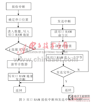

系统以主测试设备为核心,采集、收集多个测试传感器采集的信息,并将测试数据收集保存,可以通过网络实时地传递到系统的监测中心进行分析和处理。本设计采用的Linux内核是在ARM-Linux的基础上,编写了OLED显示模块、USB设备的设备驱动程序。软件设计主要包括ARM-Linux在微处理器S3C2410上的移植,相关驱动程序设计、系统任务级设计等。开发系统采用PC工作站和主测试设备的嵌入式主板构成的交叉编译环境,本系统使用Linux2.6的内核,内核的编译通过Makefile文件的指示进行,通过修改Makefile来组织内核各模块,并记录模块间的相互联系和依赖关系,修改config、setup等相关配置文件完成内核的编译,生成zlmage、vmLinux、System.map、config等文件。双口通信的程序如图3所示。

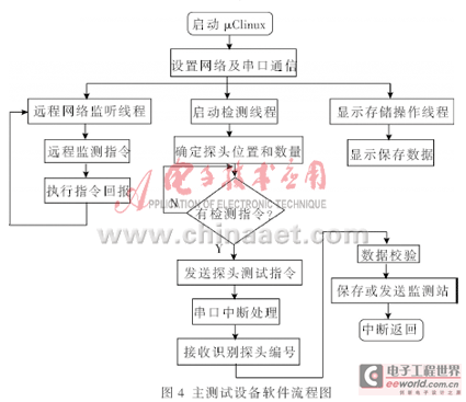

主测试设备运行过程中,接收来自网络的远程指令,并且为了方便远程测量和控制,每个主测试设备被分配固定的IP地址和端口,远程测试站可进行有选择性的查询式测量,每个主测试设备在通信开始前使用socket( )建立一个通信端点,再使用bind( )函数把一个地址绑定到这个端点上,然后使用listen( )函数侦听是否有来自远程的连接请求,如果有,则使用accept( )处理,并按照指令执行测量任务或传送测量数据。如图4所示。
