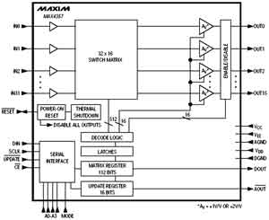

MAX4357是美信公司的32路输入16路输出的视频矩阵切换芯片,所有的输入和输出都具有缓存。所有的输出引脚都能驱动标准的75Ω视频负载,其结构框图如图1所示。
图1 MAX4357结构框图
MAX4357具有由512个独立的电子开关构成的开关矩阵,可以使其32路视频输入16路视频输出。这个矩阵切换是100%非阻塞的,通过一个SPI/QSPI兼容的三线接口写入控制系列字,可以使能任意一路输入和任意一路输出连接,每一个输出可以和32路模拟输入信号中的任意一路连接,任意一路输入可以没有信号衰减的连通所有的16路输出。

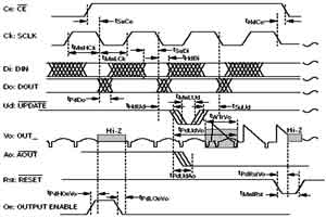

MAX4357的数字接口由以下引脚组成:DIN、DOUT、SCLK、AOUT、UPDATE、CE、A3~A0、MODE和RESET。DIN是串行数据输入端,DOUT是串行数据输出端,SCLK是串行输入时钟,DIN输入的数据在SCLK的下降沿进行装载。在UPDATE的下降沿,锁存数据,对矩阵进行编程。在MODE=1时,DOUT经112位矩阵模式寄存器移位输出;在MODE=0时,DOUT与DIN直接相连,当系列控制字的D14~D11和A3~A0对应相同时,UPDATE为低则AOUT也为低。
MAX4357数据和控制时序图如图2所示。

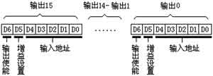

MAX4357提供了2种编程模式:独立地址输出模式和完整矩阵模式。由MODE引脚的高低电平进行选择。当MODE=0时,DOUT与DIN直接连接,16位控制系列字同时发送给所有芯片,只有A3~A0和此16位系列控制字中D14~D11被编程。16位控制字的组成如图3所示。
图3 模式0的16位控制字
当MODE=1时,由16个7位组成的112位的控制字用来控制所有的输出。112位控制字的组成如图4所示。112位的控制字的第一个7位控制字对应输出15的编程,最后的7位控制字对应输出0的编程。当UPDATE的下降沿时,串行输入的112位控制字放入112位完整矩阵模式存储器中,所有的输出被更新。对于一个由n块MAX4357组成的大型矩阵,这些芯片可以被一串Nx112位的串行数据流编程。

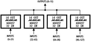

本设计采用了4片MAX4357组成一个视频切换矩阵,从而完成128路视频输入、16路视频输出的视频切换。其连接方式如图5所示。
图5 4片MAX4357组成32X16视频矩阵的连接
将各MAX4357输出的对应引脚并联连接,当其中一块MAX4357某一编号的引脚被使能时候,其他芯片的对应引脚将被设置为不使能状态,以确保视频切换时输出不发生冲突。

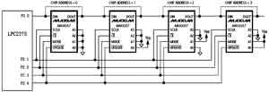

本视频矩阵MAX4357与LPC2378的连接如图6所示。每块MAX4357的DOUT与相邻芯片的DIN相连接,而第一块MAX4357的DIN引脚连接LPC2378上的P2.0端口,获得控制命令,控制字能够通过串行移位的方式发送到4片MAX4357。LPC2378上的P2.1?P2.4引脚分别连接每一块矩阵芯片的SCLK、CE、MODE、UPDATE,给每片MAX4357提供控制时钟信号、片选信号、模式选择信号、复位信号,从而实现对于视频矩阵切换阵列的片选、视频切换模式、复位和矩阵切换等控制。

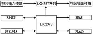

视频矩阵总体设计
视频矩阵总体框图如图7所示。
图7 视频矩阵总体框图
静态随机存储器SRAM和闪存FLASH采用总线连接方式与LPC2378相连。
MAX4357阵列由4块芯片构成,通过视频输入模块输入的128路信号经切换后取16路信号经视频输出模块输出,从而实现128×16视频信息的切换。

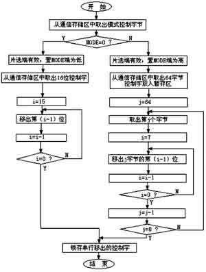

视频矩阵控制字发送软件设计
图8 控制字发送处理软件流程图
该视频矩阵控制字发送软件流程如图8所示。视频矩阵将通过以太网传输来的控制字存储在控制命令数据缓存区,根据控制模式的要求,选择模式0或模式1发送。
