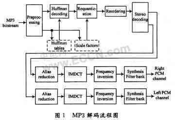

MP3解码需要经过大量的数据处理。首先对MP3数据流进行帧同步并解出头信息和边信息供解码主数据使用,之后对主数据依次进行霍夫曼解码、反量化、IMDCT以及子带合成滤波,最终输出PCM码流。整个解码过程如图1所示。对定点化开源解码程序各模块执行时间进行测试,找出关键耗时模块并对其采用改进型快速算法;在保证一定音质的前提下,根据解码运算特征降低运算精度,从而在基于ARM926EJ-S处理器开发平台上实现对MP3音乐(码率为192 kb/s,采样率为44.1 kHz,立体声编码模式)的解码;在实时播放方面,提出双Buffer轮换DMA传送的设计方案,为高效任务调度的实现提供有利条件。

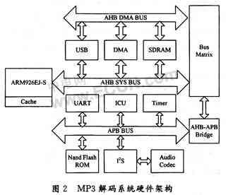

本文采用的嵌入式系统是以ARM926EJ-S处理器为核心的SoC开发平台,最高运行主频为190 MHz,支持ARMv5T指令集,存储器包括SDRAM和NAND FLASHROM,外围设备包括DMA控制器、中断控制器、USB控制器、UART、控制器、I2S控制器以及定时/计数器。整个硬件系统的架构如图2所示。
MP3文件和程序代码通过USB线下载并分别存放入NAND FLASH ROM和SDRAM;解码MP3文件得到的PCM码流送入I2S控制器输出;UART控制器可实现串口打印输出调试信息,跟踪程序运行状态;定时/计数器用于测试解码时间,对解码各个模块进行耗时分析。

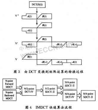

子带合成滤波是MP3解码过程中最耗时的关键流程,该解码系统采用Konstantinos Konstantinides提出的改进型算法对其进行优化。子带合成滤波的标准算法涉及从32值变换到64值的矩阵运算,Konstantinos Konstantinides提出的改进型算法将矩阵运算进行一系列变化,最终归结于32点DCT变换,而DCT变换有类似于FFT的快速算法(FCT),从而加速了整个子带合成滤波过程。由DCT变换到矩阵运算的转换过程如图3所示,其中S和V分别为矩阵运算的32点输入序列和64点输出序列,A,B均为16点矢量。
3.4.2 IMDCT算法优化
IMDCT采用Szu-Wei Lee提出的快速算法进行优化,该算法充分利用余弦函数的对称性,将N点IMDCT运算经过一系列变形,最终转化为N/4点的SDCT-Ⅱ运算,其转化流程如图4所示。对短块IMDCT使用该算法并没有带来较大的速度改善,故只对长块应用。相比于直接运算的648次乘法和612次加法,优化后的长块。IM-DCT运算量下降为43次乘法和115次加法。

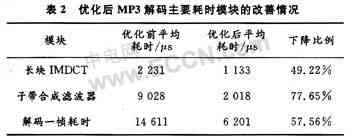

经过以上一系列优化处理后,主要解码耗时模块的改善情况如表2所示。

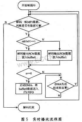

该系统采用双Buffer轮换DMA传送的方案实现实时播放,整个播放流程如图5所示。其中n为解码当前帧的帧序号,第一帧序号为0;buffer0和buffer1分别用于存放当前播放帧的PCM数据和下一帧的PCM数据。DMA传送采用LLI传送方式,可实现将2个buffer存放的PCM数据轮换向I2S FIFO传送,因此只需在解码完第1帧后启动一次DMA传送。
该方案的实现原理是在一帧MP3数据解码时间远小于1帧PCM数据播放时间(采样率为44.1 kHz时,一帧PCM播放时间为26.1 ms)这一前提条件下,播放当前帧PCM数据的同时开始解码下一帧MP3数据。因此在解码完下一帧数据后,需要等待当前帧播放完毕,再继续解码。在图5中,这一等待过程采用的是查询DMA传送结束标志的方式,这使得CPU一直处于忙状态,白白消耗了系统资源。然而在多任务嵌入式系统中,这段等待时间恰恰是非常有利用价值的。MP3实时解码可以一个任务的形式存在于多任务系统中,将图5中的查询过程改为休眠MP3解码任务,同时将DMA中断打开,在中断服务程序中唤醒解码任务,那么在解码完毕下一帧后便可释放CPU资源,将DMA中断发生前的这段等待时间用于调度其他进程,例如JPEG解码任务和GUI任务,从而实现播放音乐、播放图片和用户操作3者的高效协同工作。
