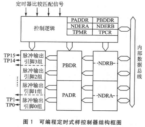

可编程定时式样控制器TPC是瑞萨公司H8/3DOH系列单片机所特有的一个功能模块,它用16位定时器作时基提供各种式样的脉冲输出。图1为TPC的结构框图。TPC的脉冲输出分成可同时独市运作的4组,每组4位,分别由定时器的4个通道的比较匹配信号来触发。TPC借用了端口B和端口A的共16条引脚TP15~TPO作为其输出,可按位开放。最多可以控制16个脉冲输出,而输出数据由两端口的数据寄存器PBDR和PADR以及后续数据寄存器NDRB和NDRA提供。端口数据方向寄存器PADDR和PBDDR用于控制引脚的输入或输出;而后续数据允许寄存器NDERA和NDERB用来开放或关闭TPC的端口输出;TPC的输出方式寄存器TPMR用于选择TPC每组的输出方式;输出控制寄存器TPCR则用于选择TPC每组的触发信号源,即由定时器的哪个通道触发。其中单片机H8/3062F的定时器有3个通道,每个通道分别有3个寄存器:定时计数器TCNT、通用寄存器GRA和GRB。
定时器启动后,定时器中已选定的某通道的计数寄存器TCNT将对时钟源的脉冲进行计数。当TCNT等于该通道的通用寄存器GRA(GRB)中数值时,就称作该通道的A(B)比较匹配事件发生。这样事先置于后续数据寄存器NDRA(NDRB)的值自动被传送到相应端口A(B)的数据寄存器PADR(PBDR)对应的位,于是就更新了TPC的输出值。
TPC有两种输出方式,即不重叠输出和正常输出。可以通过输出方式寄存器TPMR,来选择TPC每组的输出方式。不重叠输出方式是在脉冲输出之间可保障有不重叠裕度。在该通道的通用寄存器GRB中,设置不重叠TPC输出波形的输出触发周期,则不重叠裕度置于GRA中,输出值将在A比较匹配事件和B比较匹配事件发生时变化触发。正常输出方式,则是在GRA中设置TPC输出波形的输出触发周期,当A比较匹配事什发生时TPC输出信号。根据步进电机的脉冲控制要求,这里采用的是正常输出方式。

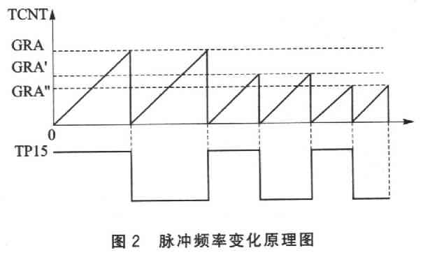

TPC用于步进电机脉冲控制的原理如下:首先,将通用寄存器GRA选作输出比较寄存器;然后,将TPC下一个输出的端口值置于后续数据寄存器NDRA(NDRB),再启动定时器,当A比较匹配事件发生时发出中断请求。在研究TPC输出时序的过程中发现,TPC并非是在中断响应过程中给TPC端口送值的,而是在A比较匹配事件发生的3个时钟周期后,就把事先置于后续数据寄存器的值送到端口数据寄存器PADR(PBDR),于是就更新了TPC的输出值。由于H8/3062F系列的单片机时钟频率都在20MHz以上,这样只需不到0.2ms,就可以送出端口信号,大大缩短了响应时问,比一般的单片机在定时中断过程中送端口信号快了几十倍甚至上百倍,从而使对脉冲控制的更加准确。而在中断子程序中则是更新后续数据寄存器NDRA(NDRB)和输出比较寄存器GRA的值,从而改变脉冲的频率实现对异步电机的调速。图2为产生脉冲频率变化的原理图。图中GRA、GRA′和GRA″抽象地表示3个不同的GRA值,从而演示了GRA值的改变对脉冲频率的影响。

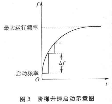

步进电机在负载情况下能够正常启动的脉冲频率称为“步进电机启动频率”。如果脉冲频率高于该值,则电机将不能正常启动,可能发生丢步或堵转;同样步进电机在制动时也应该最后以启动频率制动。如果要使电机达到高速转动,那么脉冲频率应该有个加速过程.即启动频率较低,然后按一定加速度升到所希望的高频(降速过程反之)。较为理想的启动曲线,应是按指数规律启动,根据用户的负载情况选择不同的启动频率和不同的指数曲线,以找到一条最理想的曲线。
一般在运行控制过程中,采用“阶梯升速法”将速度连续升到所需要的速度,按预置的曲线运行速度转换时间应尽量短。为了缩短速度转换的时间,可以采用建立数据表的方法,结合各曲线段的频率和各段间的阶梯频率便可以建立一个毪续的数据表。经过多次“试机“计算出256个脉冲频率对应的GRA值。其中:第一个为步进电机启动频率对应的GRA值;最后一个是步进电机最大脉冲频率对应的GRA值,在软件编程中存放在数组中,用于改变脉冲频率,实现对步进电机的加减速控制。减速制动过程与加速启动过程同理。图3为阶梯升速启动示意图。
