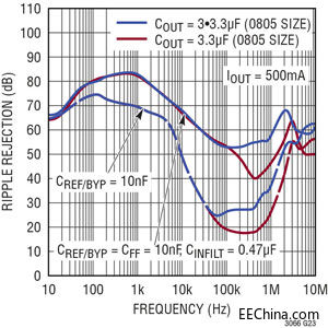

与 LT306x 系列中的其他器件相比,LT3066 通过 INFILT 引脚提高了 PSRR 性能。INFILT 引脚是一个单独的输入引脚,为误差放大器和基准供电。这个引脚通过内部 140Ω 电阻器连至 IN 引脚。在 INFILT 引脚和地之间连入一个去耦电容器,就形成了一个 RC 滤波器,以降低误差放大器和基准的输入电源纹波。在 INFILT 引脚上连接一个 0.47μF 去耦电容器,可在高于 10kHz 的频率上使 PSRR 改进多达 30dB。如果不需要输入滤波,那么就将 INFILT 引脚连至 IN 引脚。图 3 显示了与 LT3065 相比,LT3066 PSRR 性能的改进。
图 3:具 INFILT 引脚的 LT3066 与 LT3065 的 PSRR 比较
RIPPLE REJECTION:纹波抑制
FREQUENCY:频率
