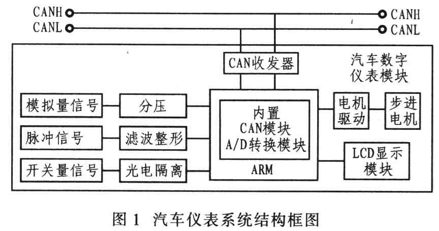

该汽车数字仪表系统由信号采集和处理显示等模块组成,如图l所示。通过模拟量信号分压,滤波整形脉冲信号,CAN总线信号通过收发器发送至中央处理器,然后再将处理后的信号通过步进电机控制器控制步进电机,驱动LCD液晶屏显示。其中信号采集模块包含CAN总线数据采集和传感器数据采集。在实际的车载环境中,该系统设计遵循SAE J1939协议在CAN总线上获取发动机转速、水温和故障代码,而其他信息包括车速、油量、机油压力、制动气压则从相应传感器以模拟量和脉冲量形式读取。通过测量车速传感器脉冲信号获取车速信号,油量传感器的信号经分压后直接发送给中央处理器内A/D转换器处理。
图2给出信号采集模块电路。图中,采用带隔离的通用CAN收发器CTM825lT接收CAN总线信号。CTM8251T内部集成所有必需的CAN隔离及CAN收发器,可实现CAN节点的收发与隔离功能,从而替代了传统设计中采用光电耦合器、DC-DC隔离、CAN收发器等元件实现的具有隔离功能的CAN收发电路。该模块电路可将CAN控制器的逻辑电平转换为CAN总线的差分电平,并具有直流2 500 V的隔离功能。该模块电路设计体积小,集成度高,可取代PCA82C25l等传统的CAN总线收发器及其外围电路,从而降低了系统设计成本。传感器模拟量信号经分压传输至中央处理器,图中的VD40和C40两元件可对微控制器LM3S2948的引脚提供过压保护。

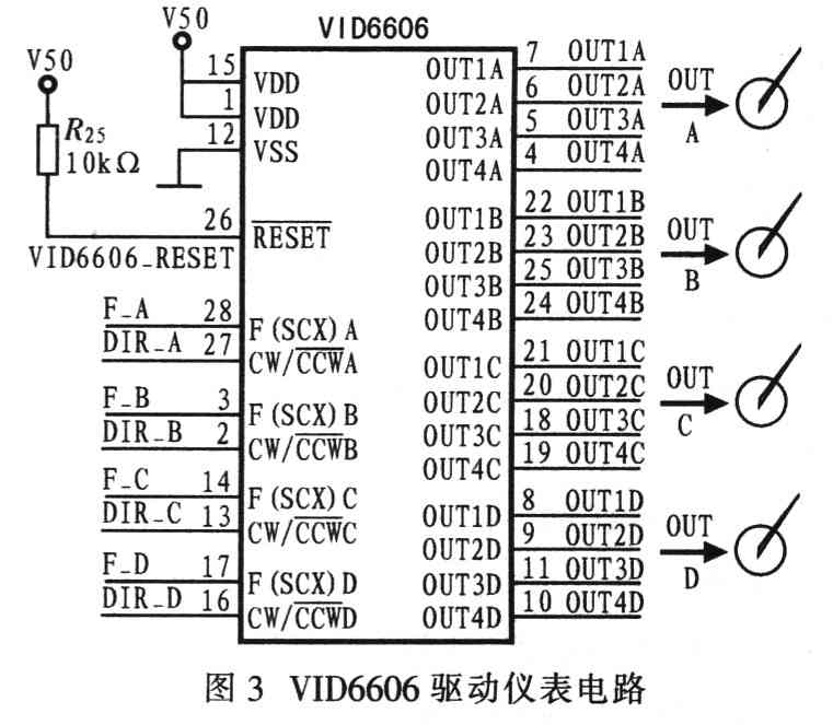

LM3S2948型微控制器完成信号处理。它是一款基于ARM CortexM3内核的微控制器,采用32位RISC,内嵌CAN控制器、A/D转换器、模拟比较器、I2C接口等功能模块,极大降低了外围电路设计成本。LM3S2948微控制器具有运算速度快、功耗小、体积小、价位低等特点。LM3S2948的CAN控制器模块支持CAN 2.0B协议,支持符合SAE J1939协议的扩展帧的报文传输,其传输速率可编程设置为1 Mb/s,这些特性完全满足CAN总线汽车数字仪表的应用要求。采用移位寄存器74HC595实现信号的串入并出,采用步进电机驱动器VID6606驱动表针。每片VID6606可同时驱动四路步进电机。在其频率控制端输入脉冲序列F(SCX),即可控制输出端使步进电机的输出轴以微步转动,每个脉冲对应电机输出轴转动1/12°,最大角速度可达600°/s,满足汽车仪表指示的高精度、快速响应的要求。表针采用步进电机VID一29驱动。图3为VID6606驱动仪表电路。LCD驱动器采用PCF8566,其内部集成LCD驱动器所必需的功能电路。能直接驱动任意静态或包含4背极高达24段的LCD。中央处理器发送的信号先经PCF8566T功率放大后,然后送至液晶屏F2000LCD显示。

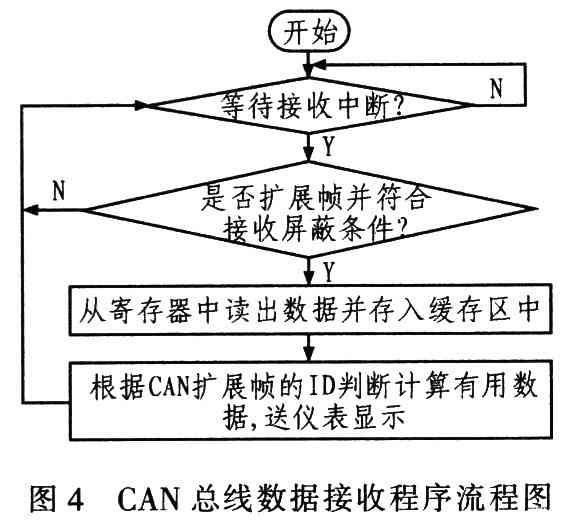

数据接收处理软件首先初始化系统时钟、CAN节点、LCD液晶屏、步进电机等,并使能CAN中断,设置CAN屏蔽码和验收码。初始化CAN节点的具体步骤:①封装CAN节点相关信息,创建一个软件CAN节点结构体指针pCAN_Node_lnfo;②初始化CAN控制器;③中断CAN控制器;④设置CAN节点接收过滤。初始化后,读取CAN总线和其他传感器信号。控制步进电机和液晶屏显示处理数据。等待CAN总线接收中断产生,判断总线数据是否满足屏蔽条件,即逐位比较接收的29位标识符报文与验收码、屏蔽码值,屏蔽码用于定位相关位(0=相关,1=不相关)。只有标识符中的相关位与验收码相应位相同,系统才接收报文。如满足屏蔽条件则从寄存器读取数据并存入缓存区,再根据SAE J1939协议判断计算发动机转速、水温和故障代码信息,传输至步进电机和液晶屏显示。例如:接收的数据为:OCF00400 XX XX XX 4F 55 XX XX XX(XX为任意数据),若设置验收码为Ox00000000,屏蔽码为0xlFFFFFFF,则接收该报文。根据SAEJl939—71协议,此报文为:PGN61444一电子发动机控制器。因此,可得第4,5字节为发动机转速,并遵循低位在前,高位在后的传输方式,则发动机转速=原始数×分辨率+偏移量=21 831x0.125+0=2 728.875 r/m。同理可计算其他汽车仪表所需数值。图4为CAN总线数据接收程序流程图。
