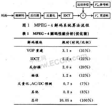

MPEG-4 SP级算法流程图如图1所示。优化的前期工作首先要将MPEG-4解码代码移植到开发平台上,然后对解码各个模块进行运算量和耗时分析,找出优化的重点内容。本文采用长度为376 934 B的AVI码流为测试序列,该码流共95帧,其中包括8个I帧,87个P帧。在未优化前测得的耗时分析结果如表1所示,整个测试序列解码播放完毕耗时10.05 s,解码播放速度只有9.5 f/s。

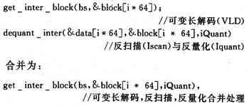

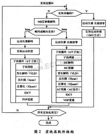

优化前的源代码中,I帧与P帧的宏块解码软件结构如图2所示。在这个流程中,对于inter宏块,可变长解码(VLD),反扫描(Iscan),反量化(Iquant)三个过程中有3次的Block存储区读,2次Block存储区写和1次Data存储区写。然而这些数据的处理并不存在关联性,为减少存储器访问带来的浪费,可以将在Block存储区读取的数据将这三个步骤全部进行完之后再放回存储区。因此可对这三个步骤进行合并处理。具体的做法是:将原来的两个函数:
合并后VLD从Block缓冲区读数据处理后马上进行反扫描和反量化,并将反量化后的数据存入Block中。整个过程只进行了一次Block缓冲区的读和写,不仅减少了两个读写操作,还减少了一个Data缓冲区的开辟。同时,对于P帧在VLD之后立即进行反量化还省去了大量零值的处理,这也是考虑合并的主要因素之一。
