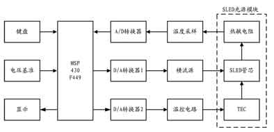

系统主要实现了恒流驱动及恒温控制等功能。整个系统由单片机控制。单片机采用MSP430系列的F449单片机,它是TI公司推出的超低功耗16位单片机,尤其适合于小型的嵌入式系统设计。其集成12位ADC和采样保持电路,采样速度快,最高可达200ks/s。系统中,电桥电路对温敏电阻进行电压采样,送入ADC进行转换,再经过内部的PID控制程序,通过DAC2输出一个电压来控制专用的半导体制冷器(TEC)控制芯片,以达到对SLED进行温度控制的目的。恒流功能由DAC1结合恒流源电路来实现。系统原理如图1所示。
图1 控制系统原理图
