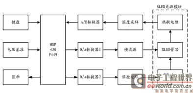

系统主要实现了恒流驱动及恒温控制等功能。整个系统由单片机控制。单片机采用MSP430系列的F449单片机,它是TI公司推出的超低功耗16位单片机,尤其适合于小型的嵌入式系统设计。其集成12位ADC和采样保持电路,采样速度快,最高可达200ks/s。系统中,电桥电路对温敏电阻进行电压采样,送入ADC进行转换,再经过内部的PID控制程序,通过DAC2输出一个电压来控制专用的半导体制冷器(TEC)控制芯片,以达到对SLED进行温度控制的目的。恒流功能由DAC1结合恒流源电路来实现。系统原理如图1所示。
图1 控制系统原理图

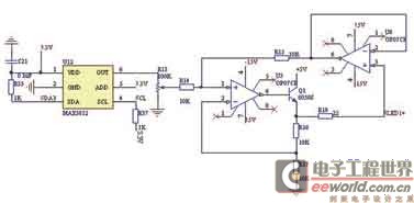

系统对恒流源的要求是电流高度稳定,漂移和噪声足够小。采用高精度DAC作为恒压源,再通过V-I转换电路就构成了数字式恒流源,电路原理如图2所示。本系统采用美信公司的12位串行DAC MAX5812结合两个运放组成V-I转换电路。其中,MAX5812与单片机的通信采用串行I2C总线,需注意的是其SDA、SCL管脚在使用时要外接上拉电阻。
图2 恒流源电路原理图
该恒流源克服了模拟式恒流源的缺点,可以根据系统需要灵活地改变电流的大小,且其精度与稳定度与DAC精度有关,如果采用更高位数的DAC就可以做成更高精度的恒流源。
