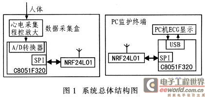

系统由数据采集盒和PC监护终端两部分构成,见图1。数据采集盒采用C8051F320单片机为核心采集心电数据并控制程控放大器,采用NRF24L01模块收发数据与PC监护终端通信。PC监护终端中 C8051F320单片机通过NRF24L01模块接收心电数据并通过自带的USB接口将数据送至PC机。

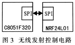

NRF24L01是单片射频收发器件,工作于2.4~2.5 GHzISM频段,工作电压为1.9~3.6 V,有多达125个频道可供选择。通过SPI写人数据,其速率最高可达10 Mb/s,数据传输速率最高可达2Mb/s,并有自动应答和自动再发射功能。和上一代NRF2401相比,NRF24L01数据传输率更快,数据写入速度更高,内嵌的功能更完备。器件内置频率合成器、功率放大器、晶体振荡器、调制器等功能模块,并融合增强式ShockBurst技术,其中输出功率和通信频道可通过程序配置。器件能耗非常低,以-6 dBmW的功率发射工作电流仅9 mA,接收时工作电流只有12.3 mA,多种低功率工作模式(掉电模式和空闲模式)使节能设计更方便。结合C8051F320内部资源.采用自带的SPI接口控制NRF24L01的读写,节省硬件资源也方便软件的编写。图3为无线发射控制电路。

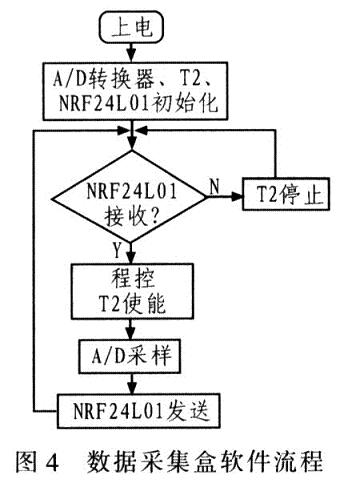

采集参数分析与确定:(1)心电能量主要分布在0.05~100 Hz之间,根据采样定理可知A/D转换器的采样频率应大于200 Hz。综合考虑A/D转换器采样速度高和低功耗,将其采样率设置为2000Hz;(2)由于A/D转换器每次采样时问并不相等,所以采用TIME2定时器触发每个采样周期;(3)为提高传输速度和数据传输效率以及达到低功耗的要求,将NRF24L01设置为数据块传输模式,每采样32个点发起一次无线数据传输;(4)C8051 F320中的SPI口设置为4线主方式,NRF24L01的SPI为从方式。这样不仅满足实时采样要求,还充分利用硬件资源和能源。图4为数据采集盒软件流程。

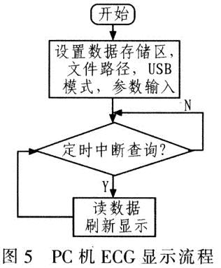

PC机软件采用VC++6.0编写。VC++6.0中集成MFC开发环境,该环境提供丰富的接口函数同时透明化程度较高,界面编写灵活且方便,同时大部分硬件开发商都提供标准的C++接口函数供客户使用,DLL也是VC++的便捷之处,它是基于Windows程序设计的一种装置。其中USB通信接口的控制部分通过调用SIXUSB.DLL动态连接库实现;显示部分调用:MFC提供的库函数如Lineto()、Moveto()等,数据存储采用数据流的方式存储;调用SetTimer(1,0,NULL)每1 ms产生1次时钟中断消息,便于及时更新数据显示。由于USB模式设置为块状数据传输模式,所以PC机读取速度要大于数据采集盒采集速度才能保证数据包不丢失,故每次预读128字节,然后判断真实读到的数据量,将其放到数据存放地址以供显示。具体流程如图5所示。

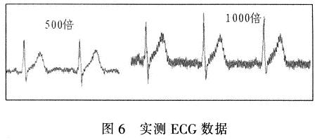

一次性心电电极同定位置:在左右肋骨下靠近胳膊处分别贴一个,在腹部右侧贴一个。将 HOLTER导联线连接到电极上,并将另一端插到数据采集盒上,打开电源后,测试者便可做一些基本活动。此时打开PC机端HeartECG软件,先手动选择程控放大倍数,使心电信号处于屏幕中央,也可以选择自动模式,这样软件会根据算法自动调节放大倍数便于心电信号的观测。实测数据如图6所示,其中图左是放大500倍波形,图右是放大1 000倍波形。
