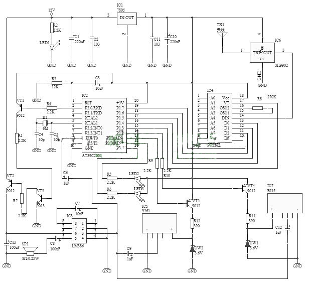

一、硬件设计
电路原理图如下图所示,主要由无线接收、数据解码、数据处理、报警电路、音乐电路、功放电路和电源电路组成。整机接收频率315M,数据解码采用市面上用得较多的PT2272专用解码芯片,可靠性及稳定性较好;数据处理的任务由单片机完成,用于区分报警信号、门铃信号,同时接受各种操作指令,完成相应的操作,当接收到报警信号后驱动报警电路,发出响亮的警车报警声,当收到的是门铃信号时,就发出音乐声。
二、软件设计
该报警器的的设计难点主要集中在软件的设计上,在对电路的设计上,我们对于音频发生电路采用了专用音乐集成电路,一定程度上简化的程序开发的难度,这种电路设计方式,当要发出一种声音时,只需控制这部分电路供电即可,音乐电路得电后,产生音频信号,送入功放电路放大后便可发出声音,为了给有兴趣的网友提供改进的机会,我们留了P3.4口作为音频信号的发生器端口,可根据网友自己的实际需要进行相应功能的开发,在本程序中,我们对布防和撤防的响应声设计成软件控制,网友可以熟悉了本机程序后,将门铃的音乐声也用软件来完成,以提高读者的单片机软件编制水平。
