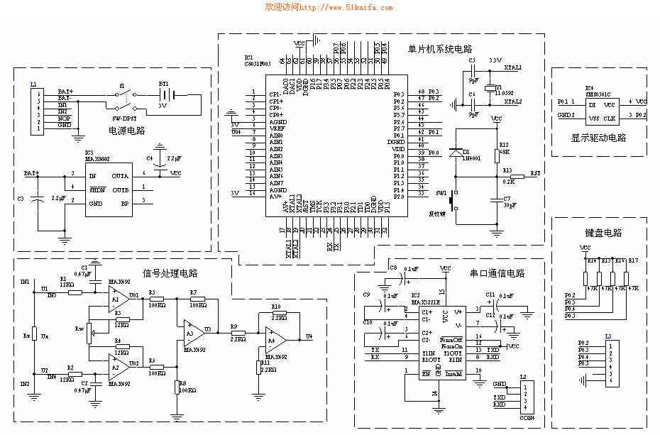

如上图本机的基本原理是采用在被测电阻上通过已知的恒定电流,取出被测电阻上的压降,经放大器放大转换为0~3V直流电压,然后送入C8051F005A/D转换的输入端,经单片机处理,最后经过液晶显示器直接显示电阻阻值。
由于要实现对微小电阻的测量,所以要求放大器的分辨率高(高潮达10μV),线性度好,输入阻抗高,并要求漂移低、抑制噪声和抗干扰能力强,为此我们设计了如图2中信号处理电路所示的差动放大器。此放大器由运放A1、A2组成第一级差分式电路,A3组成第二级差分式电路,R3、R4、RW组成反馈网络,引入了深度电压串联负反馈,故有较高的输入阻抗,且A1、A2都选同相端作为输入端,则它们的共模输出电压和漂移电压也都相等,再经过A3组成的差分式电路,可以互相抵消,故它有很强的共模抑制能力和较小的输出漂移电压;A4是电压反向跟随器,其作用是使前后级隔离。分析此电路可得下列方程。

从(3)式知输出电压U4与被测电阻RX成正比。放大器的倍数由R3、R4、RW而定,由于A/D转换器的输入电压为0~3V,本仪器设置放大器的放大倍数为10倍,在U4端得到0~3V的直流电压。为了保证放大器的分辨率和稳定性,除上述电路本身优点外,集成运放A1、A2、A3选用了高精度、低噪声、低漂移的max495,反馈支路的电阻均选用高精度、低温度系数的精密电阻,此外还采取了一些屏蔽措施有效地抑制了噪声和干扰。测试时被测电阻与测试仪器间采用四端接线法,恒流源电流经IN1输入从IN2输出,测量时用四根专用导线与被测电阻Rx连接,当被测电阻较小时,为了避免导线电阻和接触电阻的影响,四根连接导线要做到特性一致、阻抗相同,这样就可以消除导线电阻和接触电阻的影响。
该仪器的核心部分是能够实现各种功能的电路板,它采用了CYGNAL公司的C8051Fxxx型单片机C8051F005。该系统主要包括电源电路、信号采集电路、信号放大电路、液晶驱动及显示电路、串行通讯电路、系统复位电路和C8051F005单片机系统电路(包括模数转换电路)。系统各部分的详细电路如图2所示。

本系统的软件设计采用模块化设计的方法,整个程序包括主程序、数据采集程序、数据处理程序、串行通讯程序、定时器中断程序、LCD显示程序。所有的程序均采用C语言编写,可以很方便地调试和下载程序代码。限于篇幅,本文只给出主程序的流程图,如图3所示。
