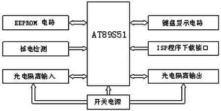

图1 控制器的硬件结构框图
● 控制器采用PLC设计的理念,可靠性高,抗干扰能力强。
● 面板上6位七段LED显示,既可以用来调节参数,工作时也可以显示计数值。
● 模块化设计,体积小巧,便于安装。
● 利用AT89S51具有ISP的功能,可现场下载程序以实现可编程控制器的功能。
硬件设计
控制器的硬件结构如图1所示,主要有键盘显示电路、EEPROM电路、掉电检测、程序下载接口、光电隔离输入输出等模块组成。电源模块是用TOP220Y设计的具有+24V和+5V输出的开关电源。当系统断电瞬间掉电检测电路发信号给AT89S51,系统立即把参数和计数值存放到EEPROM电路中。

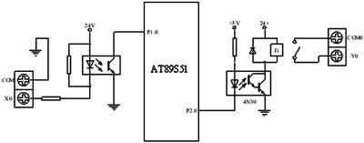

光电隔离输入电路如图3所示,输入端子和COM端子之间用无电压接点或NPN开集电极晶体管连接,为了可靠起见,输入电流为7mA,则输入为ON。当输入电流低于1.5mA则输入为OFF。输出电路采用光电隔离的继电器输出,将控制器内部电路与外部电路进行电气隔离,防止外部的干扰。
图3 光电隔离输入输出电路

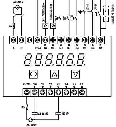

冲床控制接线如图4所示,工作时,面板上的6位数码管显示计数值,当需要设置参数时,按下功能建5秒后,可依次设定单次动作持续时间、需润滑的工作次数、润滑持续时间等参数。
转动选择开关到单次行程位置,滑块处于上死点范围内时,左手右手按钮同时按下,则双联阀得电,滑块往复运动一次,当凸轮转到制动位置时,控制器使双联阀失电,使滑块停在上死点的位置。
图4 冲床控制接线图
当选择开关置于寸动位置时,同时按下左、右手按钮,控制器使双联阀得电,可使滑块动作,松开按钮,控制器使双联阀失电,滑块随即停止。
