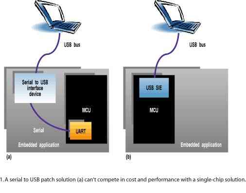

硬件补丁程序
对那些需要为基于串行端口的老项目提出快速解决方案的设计工程师来说,最先有吸引力的策略是采用一种补丁系统。
这可通过在嵌入式控制器串行接口与PC机USB连接器之间增加一个定制的USB-UART转换器来实现(图1)。
这些器件通常配有支持各种操作系统的定制驱动程序,完全可以仿真一个标准的串行端口。
图1:与采用大部分USB-UART接口器件相比,兼容USB接口的MCU单芯片解决方案具有更高的性能和更低的成本。
该方法意味着需要重新设计嵌入式应用电路板以腾出空间容纳新的元件,但它不用改变固件和PC应用程序。拆除已证明无用的串行端口接收器有时只增加几美元成本,但却失去了采用USB所带来的大部分好处。
实际上,USB能够更快地传输数据,传输速度可达到典型串行端口的100倍(12 Mbps与115 kbps),继续使用UART,就会成为主要的设计瓶颈。另外,由于大部分USB-UART接口器件缺乏灵活性,无法实现灵活的电源管理,而这在许多嵌入式设计中是一个关键特性。

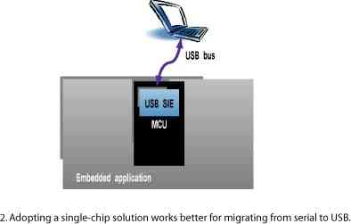

从串行端口转移到USB的一个更好的硬件选择是采用单芯片解决方案,即选用具有USB接口的微处理器,并开发驱动程序(图2)以模仿串行端口。从硬件角度来看,单芯片解决方案显得非常有趣。
图2:采用单芯片解决MCU解决方案可很好地将应用从串行接口移植到USB接口。
几乎不增加额外成本就可以在通用模型上使用兼容USB的通用型微控制器。拆除了串行端口接收器,电路板上元件的数量也就相应减少,可以在低成本USB连接器与新型兼容USB微控制器的D+/D-管脚间建立直接链接。
当通用微控制器和兼容USB的微控制器引脚互相兼容,就能将电路板重新设计的成本和工作量减小到最低。此外,不再为那些可以使用USB总线5V电源的应用配备电源适配器,也可以进一步降低成本。
