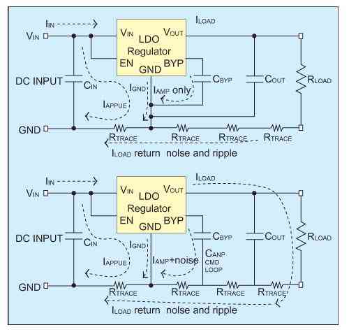

LDO布线设计要点是考虑如何降低PCB板上的噪音和纹波,如何走好线是一个技巧加经验的工艺性细活,也是设计产品成功的关键之一。图1说明了如何设计走线电路图,掌握好电流回流的节点,有效的控制和降低噪音和纹波。优化布线方案是值得参考的。

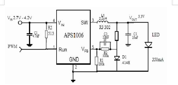

图2给出了Buck开关式DC/DC应用线路设计,需要注图中粗线的部分:粗线是大电流的通道;选用MuRata、Tayo-Yuden、TDK&AVX品质优良、低ESR的X7R & X5R陶瓷电容器;在应用环境温度高,或低供电电压和高占空比条件下(如降压)工作,要考虑器件的降温和散热。必须注意:SW vs. L1距离<4mm;Cout vs. L1距离<4mm;SW、Vin、Vout、GND的线必须粗短。

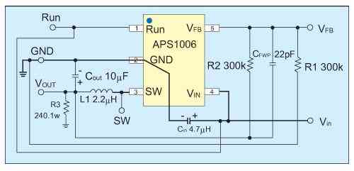

要得到一个运作稳定和低噪音的高频开关稳压器,需要小心安排PCB板的布局结构,所有的器件必需靠近DC/DC,可以把PCB板按功能分成几块,如图3所示。1. 保持通路在Vin、Vout之间,Cin、Cout接地很短,以降低噪音和干扰;2. R1、R2和CF的反馈成份必须保持靠近VFB反馈脚,以防噪音;3. 大面积地直接联接2脚和Cin、Cout的负端。

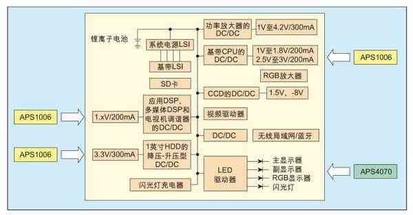

DC/DC应用举例:1. APS1006为MCU/DSP核(Core)供电;2. APS1006应用于电子矿灯(图3);3. APS1046应用于0.8-1.8"微硬盘供电(图4);4. APS1006、APS4070应用于智能手机(图5)。

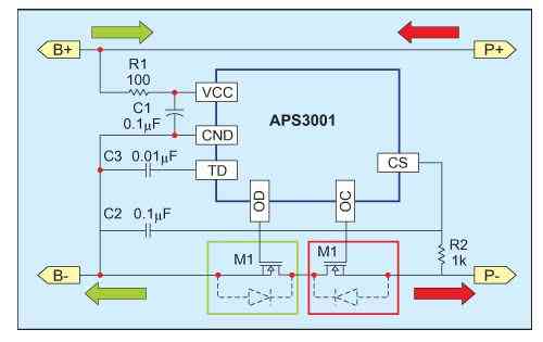

锂电池保护电路是封装在锂电池包内的,它由一颗锂电池保护IC和二颗MOSFET组成。在图6中,OD代表过放电控制;OC代表过充电控制;P+、P-接充电器;B+、B-接锂电池。锂电池保护电路简单工作原理如下:正常装态M1、M2均导通;过充电时M2 OC脚由高电位转至低电位,电闸关闭,截止充电,实现过充电保护;充电电流方向P+-->P-;过放电时M1 OD脚由高电位转至低电位,电闸关闭,截止充放电,实现过放电保护;放电电流方向P- -->P+。
锂电池保护电路的PCB板是很小的,设计时必须注意:1. MOSFET尽可能接近B-、P-;2. ESD防护电容器尽可能接近P+、P-;3. 相邻线间距>0.25mm,通过电流大的线要放宽,地线加宽。
