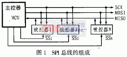

利用SPI总线可在软件的控制下构成各种系统。如1个主MCU和几个从MCU、几个从MCU相互连接构成多主机系统(分布式系统)、1个主MCU和1个或几个从I/O设备所构成的各种系统等。在大多数应用场合,可使用1个MCU作为控机来控制数据,并向1个或几个从外围器件传送该数据。从器件只有在主机发命令时才能接收或发送数据。其数据的传输格式是高位(MSB)在前,低位(LSB)在后。SPI总线接口系统的典型结构如图1所示。
当一个主控机通过SPI与几种不同的串行I/O芯片相连时,必须使用每片的允许控制端,这可通过MCU的I/O端口输出线来实现。但应特别注意这些串行I/O芯片的输入输出特性:首先是输入芯片的串行数据输出是否有三态控制端。平时未选中芯片时,输出端应处于高阻态。若没有三态控制端,则应外加三态门。否则MCU的MISO端只能连接1个输入芯片。其次是输出芯片的串行数据输入是否有允许控制端。因此只有在此芯片允许时,SCK脉冲才把串行数据移入该芯片;在禁止时,SCK对芯片无影响。若没有允许控制端,则应在外围用门电路对SCK进行控制,然后再加到芯片的时钟输入端;当然,也可以只在SPI总线上连接1个芯片,而不再连接其它输入或输出芯片。

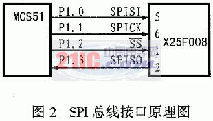

图2所示为MCS51系列单片机与存储器X25F008(E2PROM)的硬件连接图,图2中,P1.0模拟MCU的数据输出端(MOSI),P1.1模拟SPI的SCK输出端,P1.2模拟SPI的从机选择端,P1.3模拟SPI的数据输入端(MISO)。下面介绍用MCS51单片机的汇编语言模拟SPI串行输入、串行输出和串行输入/输出的3个子程序,实际上,这些子程序也适用于在串行时钟的上升沿输入和下降沿输出的其它各种串行外围接口芯片(如A/D转换芯片、网络控制器芯片、LED显示驱动芯片等)。对于下降沿输入、上升沿输出的各种串行外围接口芯片,只要改变P1.1的输出电平顺序,即先置P1.1为低电平,之后再次置P1.1为高电平,再置P1.1为低电平……,则这些子程序也同样适用。
