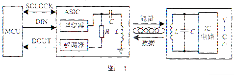

图1所示的框图简单表示了射频卡读写系统的工作原理。

S6700芯片是TI公司最新开发的针对IC卡读写的多协议收发器。它提供给用户数字接口,所以应用非常方便。ASIC能够支持的协议包括:TI TAGIT协议、ISO/IEC 15693-2、ISO/IEC 14443-2(TYPE A)等。S6700采用SSOP20封装,+5V供电,内部封装有发送调制器和接收解调器,采和曼彻斯特编码方式,典型发送功率200mW,其ESD保护符合MILSTD-883标准,有IDLE、POWER DOWN、FULL POWER三种电源管理功能。
笔者利用该ASIC结合MCU完整的实现了ISO/IEC 15693-3所规定的对VICC操作上层协议。
ISO/IEC 15693-2所规定的VCD与VICC通信物理层协议全部由ASIC实现,用户通过同步串行接口(SPI)遵照ASCI的通信求和ASIC打交道就可以实现VICC的读写操作。MCU和ASIC的通信接口有三根线:SCLOCK、DIN、DOUT,分别代表时钟线、数据输入线、数据输出线。时钟线是双向的,发送数据时由MCU控制,接收数据时由ASIC控制,在时钟的上升沿ASIC锁存数据。DOUT除了在接收数据期间的数据输出功能外,还用来表征ASIC内部FIFO的情况。DOUT内部下拉,平时为低电平。输入数据过程中,当ASIC的16位FIFO寄存器满时,DOUT线会自动跳变为高电平,直到FIFO寄存器空出,DOUT线又会跳变为低电平。在DOUT为高电平期间,输入数据无效。除了通信线外,M_ERR线用来在同时读多张卡的时候表征数据的冲突情况。同样,M_RR线内部下拉,平时为低电平,冲突时此线会升为高电平。
所设计的应用电路如图2所示。图2中包括三个部分:ASIC典型应用电路、与MCU接口电路和天线电路。R2、L1、C5、C6组成串联谐振电路,匹配阻抗50Ω,可调电容C6用来准确调整电路谐振点在13.56MHz。如果认为ASIC 200mW输出功率不足,也可以再加一级功放电路,以提高读写距离。
