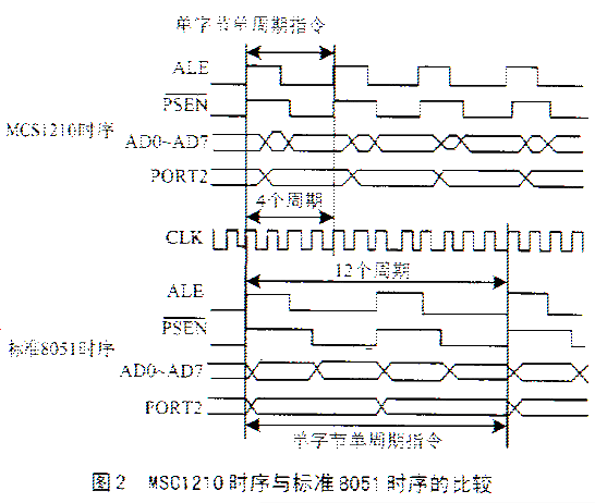

MSC1210系列的所有指令功能与标准8051相同,对位、标志和寄存器的影响相同,但时序不同。MSC120单片机使用精简的8051内核,在同样的外部时钟作用下,其执行速度比标准8051快1.5"3倍(每条指令有4个时钟周期与12个时钟周期的区别)。在同样的指令和时钟下,速度提高到2.5倍以上。因此,一个时钟为33 MHz的MSC1210执行速度与一个时钟为82.5 MHz的标准8051相同,其区别可以从图2看出;而且MSC1210的定时器和计数器可以选择每12个或4个时钟周期计数一次。

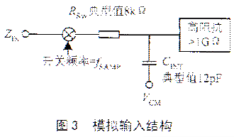

MSC1210在没有缓冲区时输入电阻为5M/PGA,缓冲区由ADC控制寄存器中的BUF位控制。当没有选择输入缓冲区时,模拟输入阻抗与时钟频率(ACLK)和增益(PGA)有关,其关系式为
其模拟输入通道的等效结构如图3所示。
