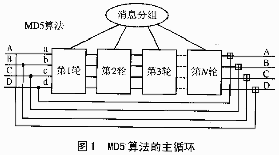

MD5算法是对消息分组依次迭代算法。第1次运算的初始值为ABCD,以后每一次迭代运算的结果都替换ABCD作为下一次的初始值,共经过N次的迭代运算,就得到该消息的报文摘要,如图1所示。

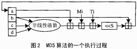

对每一消息分组的运算方法是相同的。首先把初始值ABCD放入变量abcd,然后进行4轮相似的运算变换,每轮包含16次操作。每次操作对其中的3个变量(4字节)bcd做1次非线性运算,将其结果加上变量a,一个消息子分组Mi,一个常数Ti;将所得结果向环移一个不定的数Si,再加变量b,然后用该结果取代变量a,变换abcd<=dabc,进入下一次运算,共16次,如图2所示。4轮运算结束后,把变量abcd与初始ABCD进行“异或”运算,结果作为下一分组的初始值。

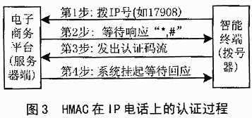

利用HMAC的认证功能,可对用户的IP储值卡中的金额进行保护。在试验系统中,智能终端相当于认证系统的客户端,如图3所示。
当用户使用时,用户只须直接拨入所叫的电话号码即可。智能终端则自动拨向IP服务商,待响应后,反终端序列号、主叫电话号码、认证码一同发给服务商。智能终端序列号相当于公钥,用户的密码就是密钥。智能终端对密钥进行HMAC协议的加密运算自动生成认证码。
服务曾几何时接收数据码流,根据终端序列号确定用户的基本信息,再通过数据库中存储的认证码与接收到认证码的比较,确认用户的合法身份。如身份无误,则接通话路,计时收费。

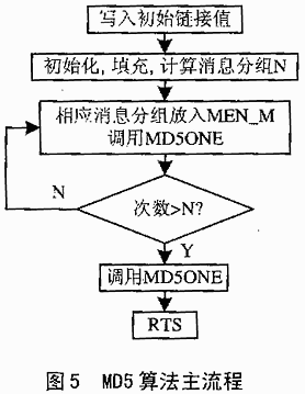

基于单片机内部可用RAM的大小及实际使用时可能的密码长度,在认证系统中规定了消息长度,key≤64B,text≤58B。这样在本例中,MD5运算的消息分组N=2。在单片机4MHz主频时,经过程序优化,完成HMAC的运算所需时间小于3ms。
下面列出主要流程图。
其中:MD5_MAIN是MD5运算主程序;
MD5_ONE子程序是MD5的一个分组运算;
SUB-FF、FBCD、GBCD、HBCD、IBCD分别是MD5运算中相应函数的子程序;
SHIFT子程序完成< EXCH子程序完成地址4组数据的交换;
常数Ti列表于MEM_C,移位Si列表于TABLE_S;
消息子分组顺序列表于TABLE_M;
KEY键盘程序读入存于MEM_M,TEXT存于MEM_MB。
标号MEM1-4的RAM用于中间计算。

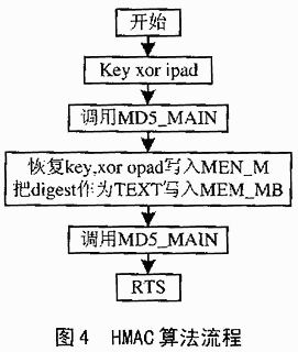

HMAC流程如图4所示。

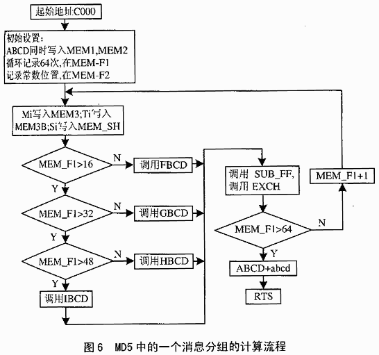

MD5算法中的一个消息分组的计算程序流程如图6所示。
