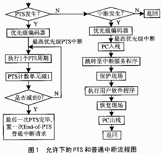

90C196MC高性能16位单片机内部“嵌入”了各种以往被认为是“外围设备”的电路。外设事务服务器PTS(Peripheral Transaction Server)就是一种被嵌入的“外设”。它是一种微代码硬件中断处理器,对中断可提供一种类似于DMA(直接存储器访问)的响应,其CPU 的开销比普通中断系统(基于上是一种软件中断服务系统)要少得多。为便于理解PTS的工作过程,图1示出了PTS和普通中断流程的主要差别。从图1可以看出:
①PTS的执行是靠CPU硬件微代码来完成的;而普通中断是靠中断正常的程序,由PC入栈、现场保护、用户服务程序、恢复现场与PC出栈来完成。显然后者对CPU的开支要比前者多得多。
②通常中断所做的是相同的工作,如不断的连续A/D转换、数据组的传递、通信的多字节传递等。PTS正利用这点,由一个程序启动PTS,让之在PTS计数器单元控制下不中断正常程序靠硬件微代码(即类似DMA的插入)来分时完成,在PTS计数单元完成后转化为一次普通中断,通过普通中断进行一系列PTS完成后的结果处理。
③在80C196MC中,PTS优先级总是比普通中断优先级要高,并且有近16个中断源,对应用16位的允许位和响应位的字寄存器进行各自控制;同时,PTS和普通中断是各位相对应的,这样使得PTS完成后转化为一次普通中断就变得很简单。
④在80C196MC中,与PTS有关的控制有:总允许位PSW.10以及各中断源的选择位PTSSEL寄存器。其中PSW.10通过EPTS指令置位,允许PTS服务。与普通中断有关的控制有:总允许位PSW.9以及中断屏蔽寄存器INT-MASK。

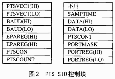

PTS SIO模式占用2个控制块,每个控制块包含8个8位寄存器,如图2所示。
这2个控制块的地址不一定是连续的,但它们都应在寄存器RAM区内,控制块首地址都应能被8整除。

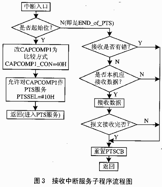

首先将接收端的CAPCOMP1设置为下降沿捕获方式。当CAPCOMP1捕捉到起始位的前沿后,进入接收中断服务子程序,其程序流程如图3所示。
下面介绍程序中应注意的要点:
①接收程序中,采用EPA CAPCOMP1捕获/比较模块。它首先利用其捕获功能造成1次普通中断,而不是1个PTS周期。在这次启动中断中,把CAPCOMP1模块切换成比较方式,启动PTS周期。
②10个PTS周期后,将产生1次END of PTS中断。该中断与启动断共享1个中断向量,因此,在该中断服务程序中必须判断本次中断是启动中断还是END-of-PTS中断。区分的依据可以是CAPCOMP1 CON.6(CE位):若CE=0,模块为捕获方式,表明是启动中断;反之,模块已切换为比较方式,表明是END-of-PTS中断。
③END-of-PTS中断服务中,必须禁止捕获/比较模块,并清除相应中断是挂位。为继续接收或发送后续的数据帧,在退出中断前必须重新设置捕获/比较模块的方式以及PTSCB中的PTSCOUNT-PTSCON1、DATA等寄存器;必须重置PTSSEL的相应位,允许相应的PTS服务。
④在发送任何数据前,用于TXD的端口(P2.0)引脚必须初始化为“1”;向TXD脚写“0”,即上当于发起始位,整个数据的传输过程就开始了。
