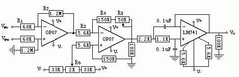

由于系统要对多个超声传感器信号进行同步处理,因而设计了八通道并行的调理电路。每一个通道如图2所示。电路采用两级AD公司的高性能、超低失调电压运算放大器OP07串连实现信号的放大,并采用LM741芯片完成低通滤波处理。其中,在信号放大的第二级上设计了两个精密电位器R5和R6,其功能分别用于放大倍数和零点漂移的调整,以适合信号的下一步处理。
图2 微弱信号调理电路
超声回波信号经过调理电路后,八个输出端(通道一至通道八)将依次连接到A/D转换器的八个模拟信号输入端,以完成信号的模数转换处理。

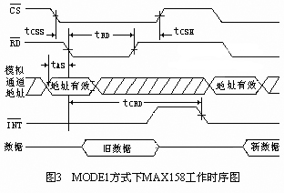

MAX158芯片提供了两种不同的工作方式,即MODE0和MODE1。系统采用MODE1流水线读数方式,工作时序如图3所示:一个读信号(置
端和端为低电平)会启动一个新的转换,并随即取走上一次转换的结果。两个读信号至少间隔2.5μs以保证数据的转换和读取。 端在
端或 端的上升沿转为高电平,并在一次转换过程结束时出现低电平。

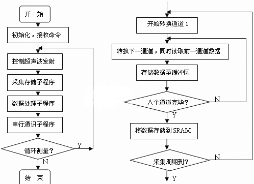

单片机软件主要实现数据的采集和存储、回波的数字处理以及串口通讯等功能。主流程框架如图5所示。根据超声波测距具有的周期性特点,系统通过PC机设定单片机的采集周期。运行一次采集存储子程序即完成一个周期的采集,然后系统调用数据处理子程序进行回波信号的数字处理,并根据串口命令使用通讯子程序将结果发送至PC机。
图5 单片机软件主框架 图6 采集存储子程序流程
在采集存储子程序中,每次模数转换结束时对SRAM频繁的开关操作会占用系统很大的时空开销,影响系统的实时性。对此,系统采用了增设缓冲区的方法。每次A/D转换结束,数据被送往开辟在单片机内部的缓冲区而不是立即写入外存。当八个通道采集完一轮后,再将缓冲区的内容一起写入外部存储器(流程如图6所示)。这样,在保证采样频率一致的前提下有效的提高了系统的实时性。
