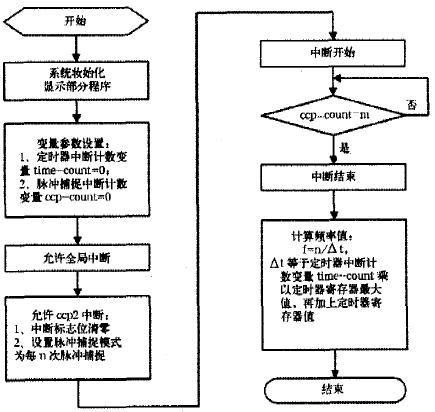

在均匀的脉冲序列中,脉冲频率值等于单位时间内发生的脉冲次数。根据这个原理,可以采用PIC16F87X系列单片机(本文以PIC16F877A型单片机为例)内置定时器模块TMR1计时,同时使用CCP模块的捕捉功能,每间隔n(n=1,4,16)个脉冲捕捉一次并产生中断,记录第1个和第(m-1)*n+1个脉冲到来时的定时器计时t1和tm,如图1所示。
图1脉冲捕捉示意图
用被捕捉的脉冲次数除以第1次和第(m-1)*n+1次脉冲之间间隔的时间即可得到脉冲频率值。因此,脉冲频率值计算公式为:

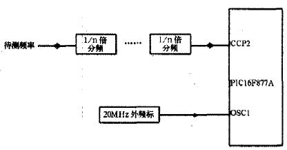

若需测量更大频率,可以根据需要在待测频率和CPU的CCP口之间接入相应倍数的分频器,每接入一个1/n倍分频器,可测频率范围可扩大n倍(如图2所示)。如在待测频率和CCP口之间接入三个1/10倍分频器,则可测频率范围为0~2 GHz。
图2 CPU外接示意图

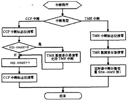

4.1中断程序
中断程序流程图如图3所示。
图3中断子程序流程图
中断服务子程序如下:
