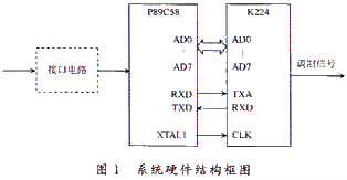

本系统主要由单片机和调制解调器组成,单片机选用P89C58,其作为控制电路的主要部分,对K224芯片进行控制,并完成各个芯片的初始化工作,同时还有对数据进行交织纠错编码的功能。单片机与K224接口的连接如图1所示。
整个系统分为两个部分,一部分为主呼结构,另一部分为应答结构。图1只给出了主呼部分。工作时,先上电复位,由P89C58对K224进行初始化设置,并对其自身的串行口进行初始化。
整个系统的工作过程为:从GPS接收机接收下来数据后,经过RS 232接口电路(即由MAX232构成的电平转换电路),变为TTL电平,送至P89C58的RXD端,P89C58对数据进行分组编码、交错编码后,送到P89C58的TXD端输出,此输出信号送到K224的TXD,经过调制后从K224的TXA端输出调制信号。当接收机从RXA处接收到调制信号后,经过K224处理,解调后由K224通过RXD端口送至P89C58的RXD接收端,由P89C58对数据进行反交织、解码处理,此后,数据从单片机的TXD端口处送出去,再一次经过ICL232的电平转换,以RS232电平送至计算机进行计算分析。
