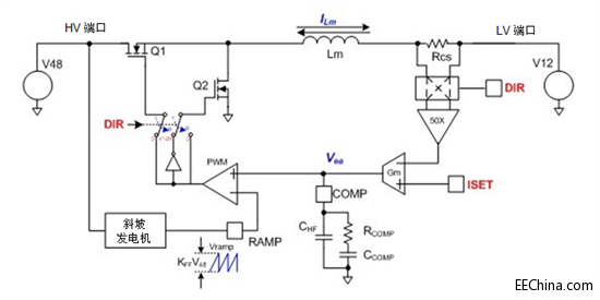

为了克服常规平均电流模式控制方案的挑战并简化实际电路实现,TI为48V-12V双向转换器工作开发了创新的平均电流模式控制方案,如图1和表1所示。功率级包括:
•    高侧FET(Q1)。
•    低侧FET(Q2)。
•    功率电感器(Lm)。
•    电流检测电阻(Rcs)。
•    两个电池,一个在HV端口,另一个在LV端口。
控制电路包括:
•    增益为50的电流检测放大器,通过方向指令DIR(“0”或“1”)进行方向转向。
•    跨导放大器用作电流环路误差放大器,在非反相引脚施加参考信号(ISET),以设置相位直流电流调节值。
•    PWM比较器
•    与HV-Port电压成比例的斜坡信号。
•    由DIR控制的转向电路,用于施加PWM信号以控制Q1或Q2作为主开关。
•    COMP节点处的环路补偿网络。
Rcs感应电感电流,且信号被放大50倍。该信号被发送到跨导放大器的反相输入,导致COMP节点处的误差信号,该节点也是PWM比较器的非反相输入的节点。比较误差信号和斜坡信号产生PWM信号。由DIR命令控制,PWM信号可控制Q1进行降压模式操作,并强制电流从HV端口流向LV端口,或当发送到Q2时,反转电流流动的方向。
图1:TI专用平均电流模式控制方案的双向电流转换器
表2:变流器功率装置传递函数(KFF是斜坡发生器系数;Vramp = KFF×VHV-端口;Rs是沿着功率流路径的有效总电阻,不包括Rcs)
表2所示为新控制方案的优点。电厂传递函数对于双向操作是相同的,它是一阶系统。此外,传递函数与诸如端口电压和负载电流水平的操作条件无关。因此,应用单个II型补偿网络将在所有工作条件下始终稳定双向转换器,大大简化了实际电路的运用,并提高了性能。
TI的专有平均电流模式控制方案适用于汽车48V-12V双向电流控制器。它需要单个II型补偿网络来覆盖双向操作,而不需要考虑运行条件如何。电流调节精度——尽管存在电感公差,均匀共享高功率的多相并联操作等,—— 将大大简化高性能的双向转换器设计。TI在LM5170-Q1多相双向电流控制器中实现了这种控制方案。阅读博文“双电池系统中的汽车48V和12V电源互联”,了解如何克服设计混合电动车电源的挑战。
