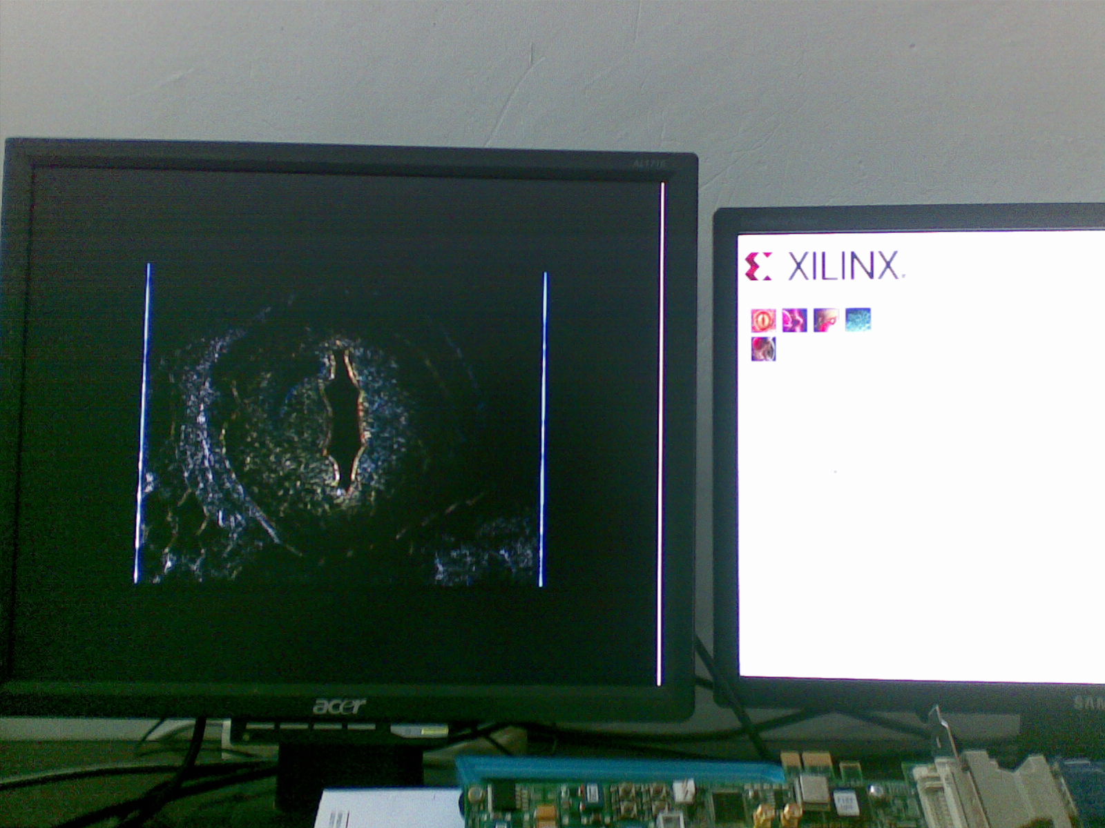

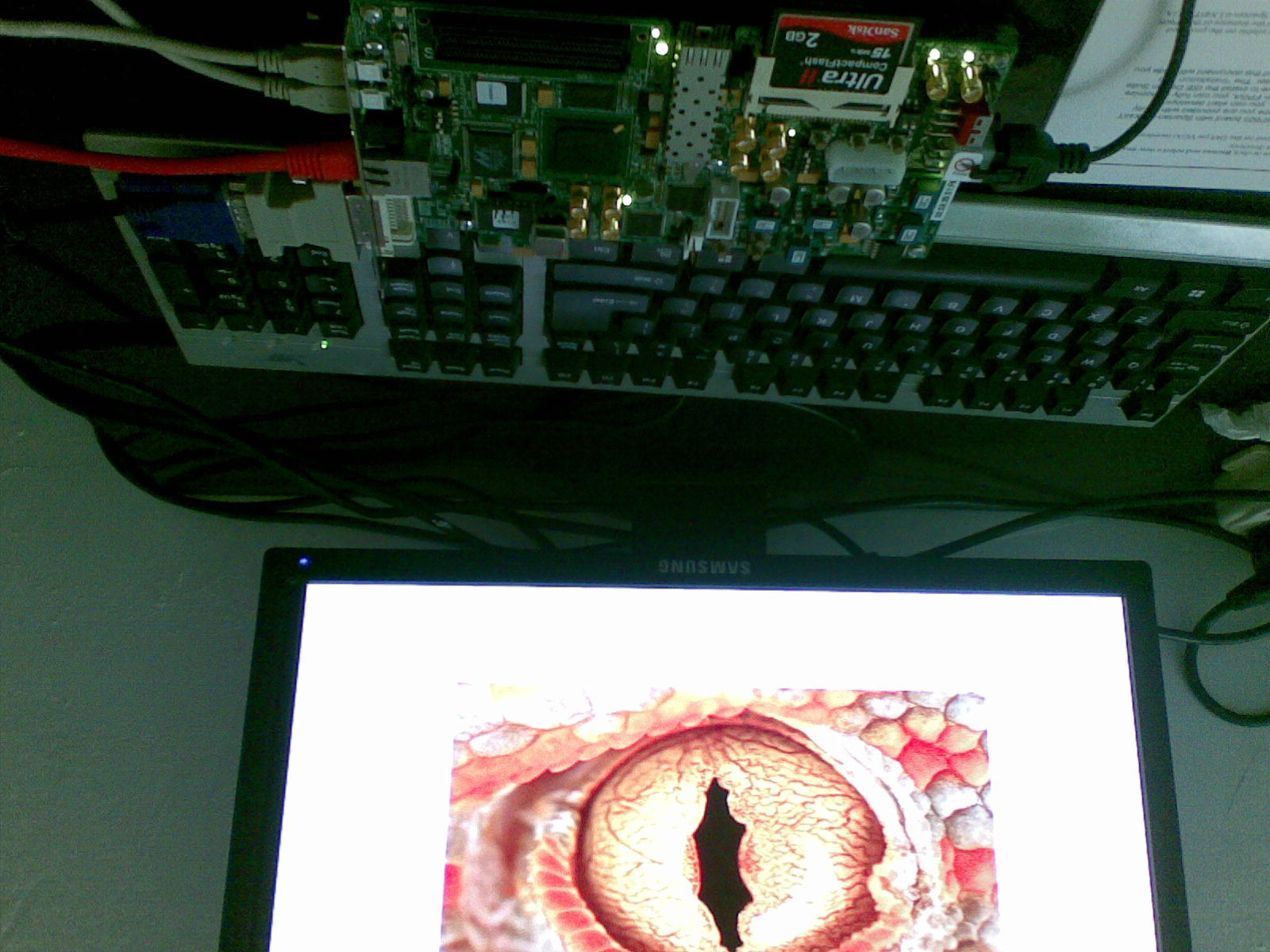

下面是几个图像的处理结果:
原图:

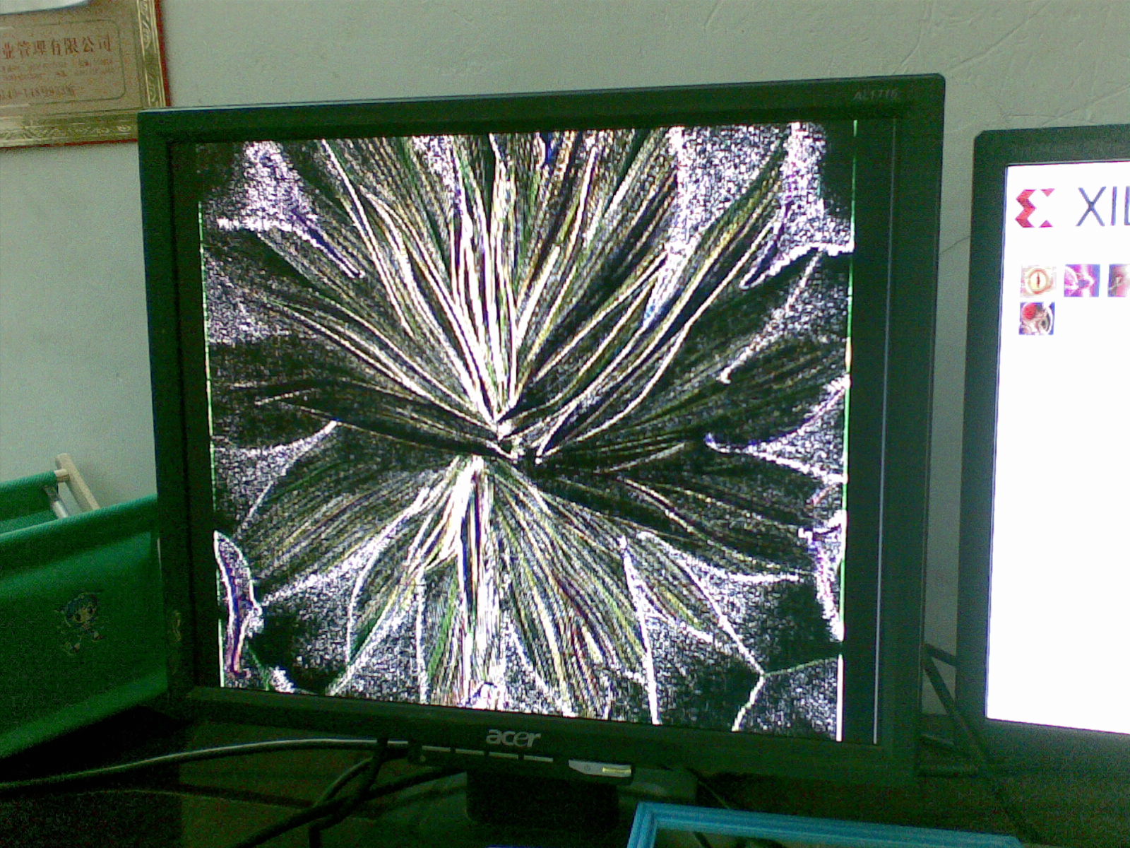

采用如下模板进行滤波:(找了两个滤波效果明显的,分别是edge detect和sharpen)
系统本身内置了一些处理模板,比如边缘检测的模板;平滑处理;锐化处理;还有自动检测;和自定义处理(边缘和锐化处理效果明显)。由于是使用手机在晚上拍的,不是很清楚,但能表达大概的意思,请谅解。

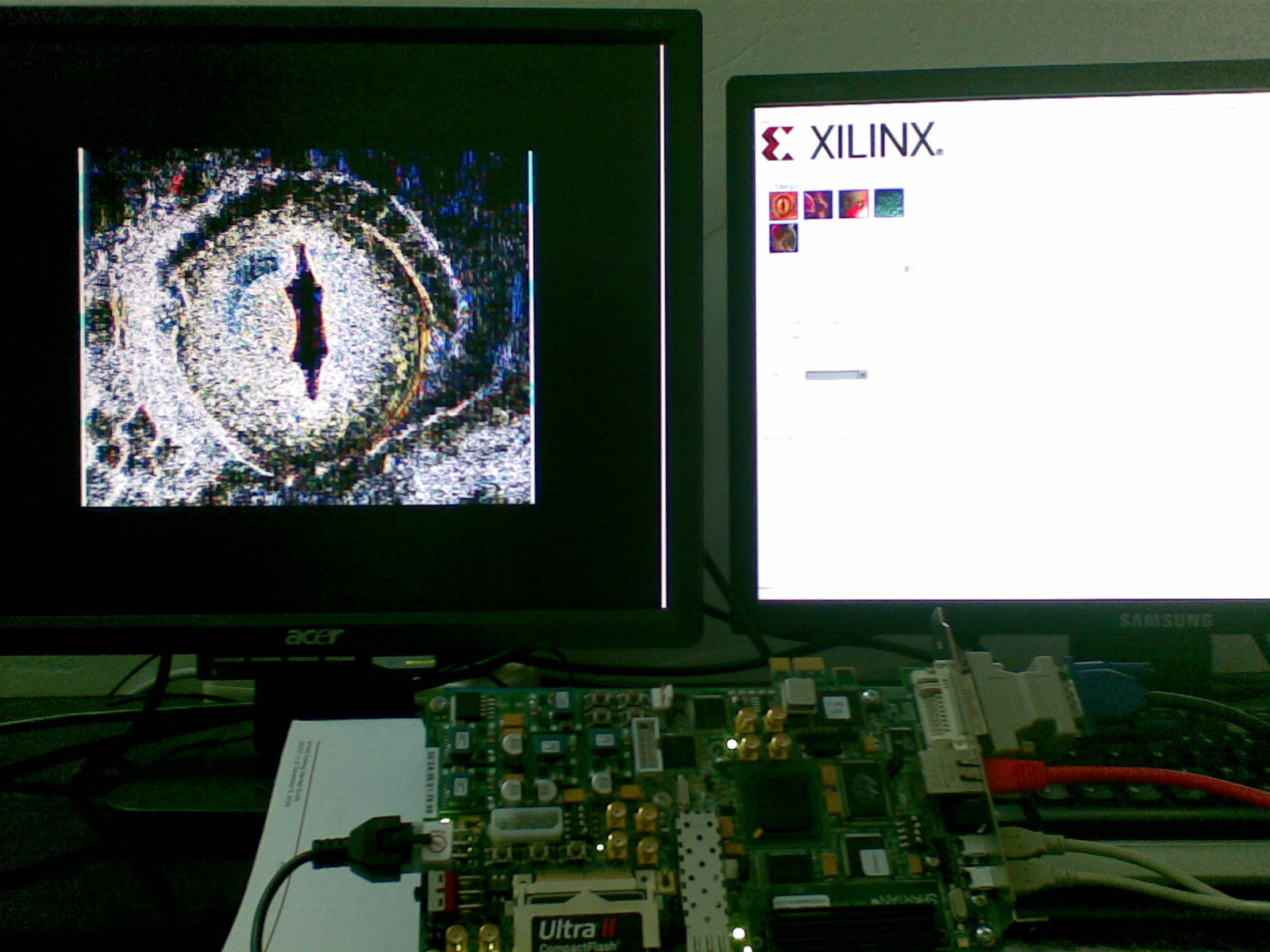

对了,最后把实验平台给大家看看。
