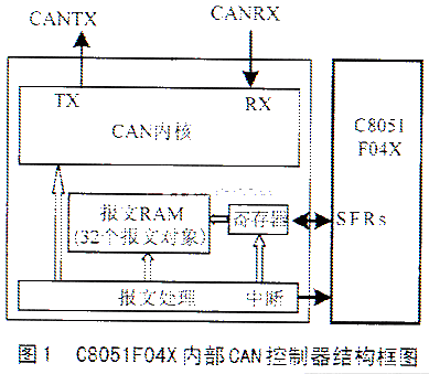

C8051F040内部集成的CAN控制器为Bosch CAN控制器。此CAN控制器有以下几部分构成:CAN内核、报文RAM(与C8051 RAM相互独立)、报文处理状态机制和CAN控制寄存器。其结构框图如图1所示。
在CAN控制器里只有三个寄存器可通过CIP-51中的特殊功能寄存器直接访问,其它的寄存器只能通过CAN0ADR、CAN0DATH和CAN0DATL寄存器以地址索引的方式间接访问。在使用CAN控制器时,重点和难点是对CAN控制器的寄存器的使用,其内部寄存器的分类及其主要功能如下:
