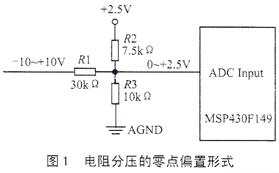

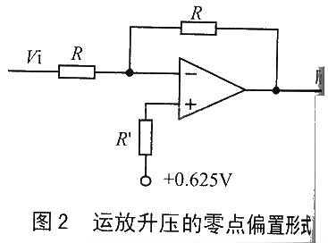

F149内置的模数转换器(ADC)的单极性ADC,其输入范围0~2.5V。对于双极性的输入信号,必须转换为单极性输入信号,即对信号进行直流偏置。实现直流偏置可采用电阻分矿井或运放升压的方式。电阻分压方式的电路形式如图1所示,这种电路实际上采用的是单电源供电,可双极性输入的ADC芯片内部结构,+2.5V的基准可由F149提供。运放升压的方式是利用运放的特性将零点进行偏置,如图2所示,输入与输出的关系有:V0=1.25V-Vi。可见,输入与输出在相位上是反相的,在使用多级运放对信号进行放大或缩小处理时,应保证各路输出信号相位的一致。当然,相位的处理也可通过软件的数据处理来实现。
电阻分压方式具有结构简单,成本低的优点,且允许幅值较大的双极性模拟信号在板内传输,在外界干扰一定的时候,提高了信噪比。对于F149内部的积分型ADC而言,电阻分压方式的输入阻抗较大,为保证片内电容的充电时间,以达到应有的测量精度,需相应延长采样的时间。
运放升压方式需要精密运放的配合,成本较高,且低阻抗输出的+0.625V基准源也不易得到,但电路的输出阻抗低,可提高ADC的采样速度。

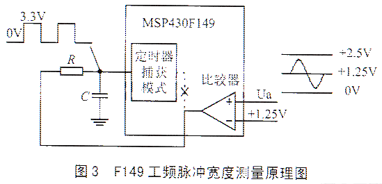

工频频率是电力系统中基本的参数之一,利用F149内部的硬件资源可方便的实现频率测量。取一路电压信号,如A相电压信号+1.25V的直流电平信号进行比较,比较器输出的方波信号送至工作于捕获模式的定时器。定时器的时钟源泉为8MHz主频经8分频的1MHz信号。定时器在方波的上升沿开始计数,在下一上升沿到来时将计数值锁存,该计数值对应于工频的周期,经转换后即可得到工频频率。
在实际开发过程中遇到的问题是,虽然在F149内部可实现比较器与定时器的连接,但因该比较器无迟滞比较的功能,当比较器两输入端的电平接近时,比较器的输出端会产生振荡,因此必须将比较器的输出信号加以整形,方能输入到定时器上。F149内部比较器模块的内部滤波单元滤波效果不理想,故将比较器的输出引出,经RC滤波后再送到定时器上,其结构如图3所示。
