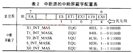

其次,给设定了优先级的各中断源分配适当的“中断屏蔽字”。其基本思想是屏蔽同级和低级中断。具体分配过程如下:优先级为k(0≤k≤N-1,N为中断源数量)的中断源的“中断屏蔽字”为:优先级为x(x∈[k,N-1],即同级和低级)的中断源在IE中的对应位置0,优先级为y(y∈[0,k-1],即高级)的中断源在IE中的相应位置1而得的位组字节。当然,IE的EA位(CPU中断允许标志位)始终为1.
对于表1所列的中断优先级分配情况,各中断源的“中断屏蔽字”配置如表2所列。

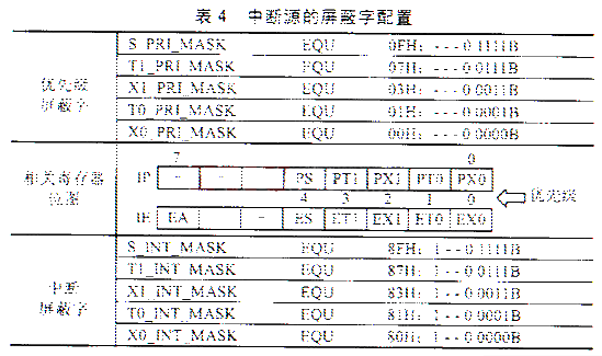

为了真正扩展51系统的优先级,各中断源的优先级、优先级屏蔽字、中断屏蔽字应是确定的,如表3、4所列。C51编写断服务例程时,应给出相应的中断源编号(中断号)。特定中断源有特定的中断号,而此中断号恰与各中断应有的优先级一致。

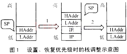

本文用C51,以函数库的形式实现方法三所述的策略,其包含两个文件:ExtIntPri.H、ExtIntPri.C。须要指出,为使优先级的设置和恢复具有原子性以防出现混乱,应对SetPriority()和ResetPriority()作临界处理,以使其不被“再入”访问。另外,应对系统栈作调整。如图1所示,其中“1”代表SetPriority()所作的调整,其将IP、IE保存于系统栈中;“2”代表ResetPriority()所作的调整,其从系统栈中恢复IE、IP;“HAddr”、“LAddr”分别代表当前函数返回地址的高位字节和低字节(栈中的地址是以小端字节序方式存储,这是C51中唯一的例外,而所有其它多字节数据则皆以大端字节序方式存储)。如果不这样做,而是定义两个全局变量来保存IE、IP,由于SetPriority()和ResetPriority()都要访问这两个全局变量,而这两个函数又应在ISR的开关和结尾处被分别调用,从而使ISR成为临界区,而不可被其它ISR中断,这将使优先级的存在失去意义。
