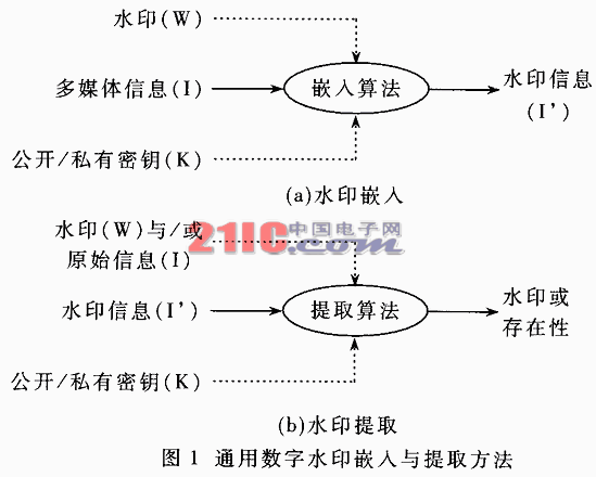

数字水印技术通过一定的算法将一些标志性信息直接嵌入到多媒体内容当中,但不影响原内容的价值和使用,并且不能被人的感知系统觉察或注意到。与传统的加密技术不同,数字水印技术并不能阻止盗版活动的发生,但可以判别对象是否受到保护,监视被保护数据的传播,鉴别真伪,解决版权纠纷并为法庭提供认证证据。为了给攻击者增加去除水印的难度,目前大多数水印制作方案都采用密码学中的加密体系来加强,在水印嵌入、提取时采用一种密钥,甚至几种密钥联合使用。水印嵌入和提取的一般方法如图1所示。

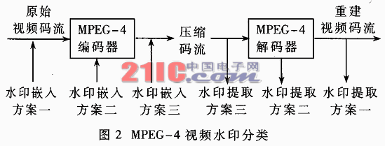

通过分析现有的数字视频编解码系统,可以将目前MPEG-4视频水印的嵌入与提取方案分为以下几类,如图2所示。
(1)视频水印嵌入方案一:水印直接嵌入在原始视频流中。此类方案的优点是:水印嵌入的方法较多,原则上数字图像水印方案均可应用于此。缺点是:
会增加视频码流的数据比特率;
经MPEG-4有损压缩后会丢失水印;
会降低视频质量;
对于已压缩的视频,需先进行解码,然后嵌入水印,再重新编码。
(2)视频水印嵌入方案二:水印嵌入在编码阶段的离散余弦变换(DCT)的直流系数(DC)中(量化后、预测前)。此类方案的优点是:
水印仅嵌入在DCT系数中,不会增加视频流的数据比特率;
易设计出抗多种攻击的水印;
可通过自适应机制依据人的视觉特性进行调制,在得到较好的主观视觉质量的同时得到较强的抗攻击能力。
缺点是对于已压缩的视频,有一个部分解码、嵌入、再编码的过程。
(3)视频水印嵌入方案三:水印直接嵌入在MPEG-4压缩比特流中。优点是不需完全解码和再编码的过程,对整体视频信号的影响较小。缺点是:
视频系统对视频压缩码率的约束将限制水印的嵌入量;
水印的嵌入可能造成对视频解码系统中运动补偿环路的不良影响;
该类算法设计具有一定的复杂度。

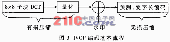

从空间上看,它由若干个大小为16%26;#215;16的宏块(Macro Block)组成,每个宏块包括大小为8%26;#215;8的6个子块。其中4个亮度子块Y,1个色差子块U,1个色差子块V。IVOP编码基本流程如图3所示。
为了不受量化过程的影响,本方案将水印嵌入在量化后的DCT系数中,从而提高了水印生存的稳定性。在MPEG-4压缩算法中,DCT系数的量化是关键,它直接影响视频的质量和码流控制算法。为此,MPEG-4提供了一个供参考的标准量化表。该表根据人类视觉模型(HVS)建立。考虑到人眼对高频信息损失的敏感度较低频损失小很多,因此通常把水印嵌入到中低频信息中,提高了水印信息的鲁棒性。另外, 根据人眼对亮度信息的变化比色度信息较敏感这一特性,为最大限度地保持视频质量,本方案将水印嵌入到色度?穴U子块?雪DCT系数中。由于DCT是目前多媒体视频压缩中被广泛采用的技术基础,因此基于DCT的视频水印方案具有显著的优势。将水印信息嵌入到IVOP色度量化后的DCT直流系数中,不但无需引入额外的变换以获取视频的频谱分布,且水印信息不受DCT系数量化带来的影响。
