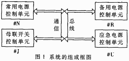

系统的组成框图见图1,包括常用电源控制单元#N、备用电源控制单元#R、应急电源控制单元#U(控制发电机)以及母联开关控制单元#J。用户可根据需要灵活选用控制单元接入系统。
#R、#U控制单元分别监测常用电源、备用电源和发电机的三相交流电是否符合质量要求,实时显示有关的电力参数,如电压、谐波分量等,记录各自所监测的电源电压正常与否,并将所控制和监测的电源情况汇总到#N控制单元。
#N主控单元除监测常用电源参数外,还能通过RS485通信方式获得其它控制单元的采样结果,并根据这些结果和事先先设定的逻辑对其它控制单元的动作加以控制,组织不同电源间的相互切换。它可通过菜单、键盘互动方式实现整个系统的参数和控制逻辑设置,对系统通信线路状况进行监测,并具有记录操作、参数异常等事件的功能。在该控制单元中,建立了数据库,数据库的内容包括详细的时间和事件的性质(如过压、欠压、断相、谐波超标等),数据可通过打印机输出,也由RS232串行口输出到其它设备。
#J控制单元不具有电源质量检测功能,它只能通过通信方式接收来自#N控制单元的命令,对母联开关进行操作,用以调整各电源负载。
#R、#U、#J控制单元对各自所监测的电源的分析与闭合操作完全受控于#N单元。

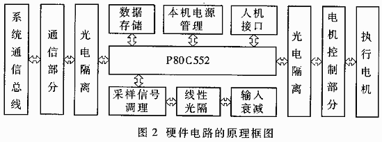

#N、#R、#U三种控制单元的硬件组成相同,其硬件电路主要由数据采样电路、动态机构(电机)控制电路、人机接口设备和本机电源控制电路几部分构成,如图2所示。用户可以通过一个带有BCD编码功能的拨码开关赋予各控制不同身份。#J控制单元没有数据采样电路。

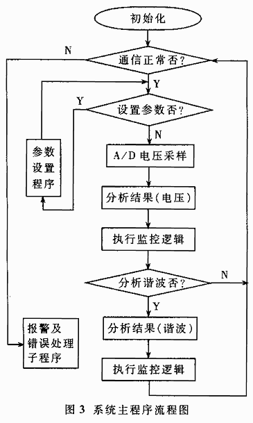

考虑到系统时效性和灵活性的需要,整个程序采用汇编语言完成。其中,#N控制单元子程序除对常用电源电压质量进行监测、记录和判断外,还作为整个系统的主程序(流程图见图3),完成监控系统的动作逻辑和通信线路检测、参数设置、记录打印输出以及故障处理等。其它控制单元子程序在此基础上取消了通讯线路检测以及组织动作逻辑的功能。#J控制单元程序还省去了信号检测部分程序。
