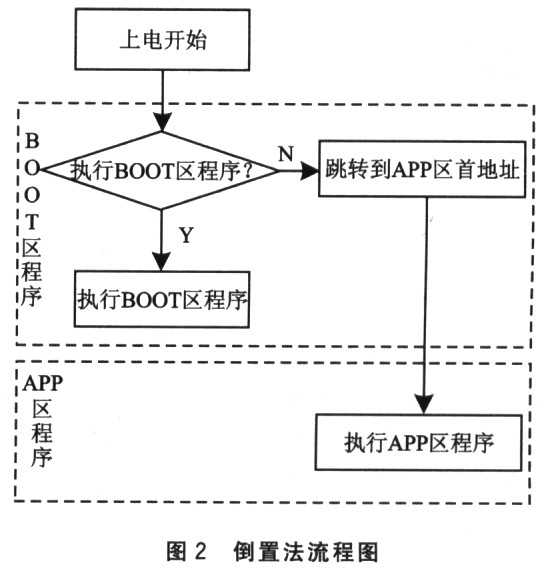

1.2 倒置法
一般来说,程序存储区的上部为NPP区,下部为BOOT区,这也是常规方法所采取的分区方法。这种分区方法由支持Bootloader功能的芯片程序存储区中RWW和NRWW的划分方式所决定的。针对Mega48,它的程序存储区没有RWW区和NRWW区之分,SPM指令可以在整个Flash区中执行,所以大可不必拘泥于一般规律,完全可以把APP区和BOOT区倒置,即把程序存储区的上部划分为BOOT区,下部划分为APP区。本文中将这种分区方法称为倒置分区方法。
倒置法背弃了常规分区形式,创新地采用倒置分区法对程序存储区进行分区。这样,在每次上电后,BOOT区自动获得MCU控制权,而不需修改和保存用户程序复位向量,这比跳转保存法简便。BOOT区大小划分仍使用预定义语句,具体实现如下:
    #define PAGESIZE 64
    #define APP_PAGES((4096/PAGESIZE)-(1024/PAGESIZE))
    #define APP_END APP_PAGES*PAGESIZE
在对APP区程序编译时,编译器的配置方法类似于常规方法中对BOOT区程序编译时的配置.倒置法流程如图2所示。
如图2所示,当执行BOOT区程序条件不成立时,程序跳转至APP区入口处,该地址是固定的(4096"1024)。
具体实现如下:
    Asm(“jmp 0x0C00\n”);
    //跳转到APP区开始执行
需要注意的是,中断向量空间在程序存储器的低地址上,这正好位于BOOT区中,故为了增加APP区和B00T区两部分程序的独立性,可在APP区中人为构建除复位向量以外的其他中断向量空间。在自编程过程中,实施页写入时,不是按常规方法的顺序从第一个页开始更新,因为需更新的是APP区所在的页面,而不是BOOT区所在的,所以要从APP区所在的页面处开始更新。
倒置法打破了常规的分区模式,大大简化了对MCU控制权的处理,但其页面更新处理较为繁琐。跳转保存法则因沿袭了常规处理方式,所以页面更新无需做特别处理,并能很好地兼容硬件实现Bootloader的程序。用户可以根据实际需要来选择方法。

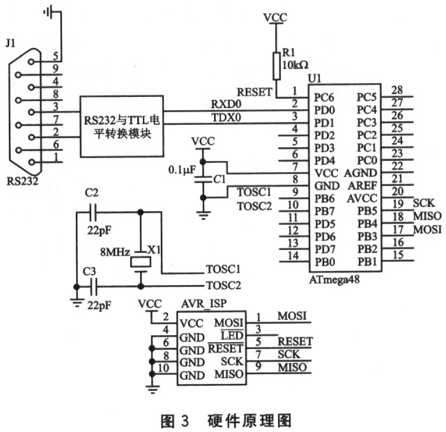

2 硬件测试原理图及结果
调试硬件原理图如图3所示。图3中的ISP接口是用来完成第一次非Bootloadcr的编程方式,从而建立Bootloader的应用环境。这以后的每次编程均可以通过串口直接完成,不需要任何其他设备。
在本文中使用的编译环境为ICCAVR DEMO版,通过使用AVR单片机的井口下载线完成BOOT区程序的首次写入。 自编程过程中使用的上位机软件为AVROSP。经测试两种方法均能可靠运行。
