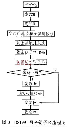

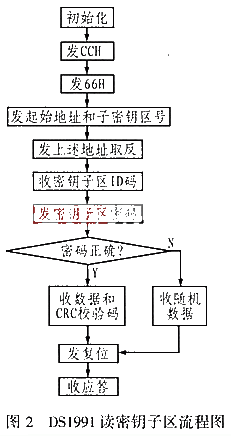

本系统对DS1991进行的操作主要包括三个过程:其中读取序列号和读密钥子区的流程图见图2所示。写密钥子区的流程图见图3。为确保数据传输的正确性,本设计对欲写的数据组都追加一个计算出的CRC校验码,并对读出的数据组添加CRC校验。只有检验正确,才视为读出的数据组,从而确保了触碰时数据传输的正确。
