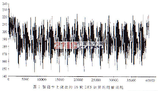

在SPA攻击中,目标本质上来说是利用能量消耗的值来推测出相关的秘密信息甚至是密钥。图1展示了一个智能卡在DES运算中的能量消耗。从图1中可以明显看出智能卡的能量消耗很可能确实提供了有关芯片工作的信息。

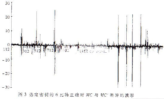

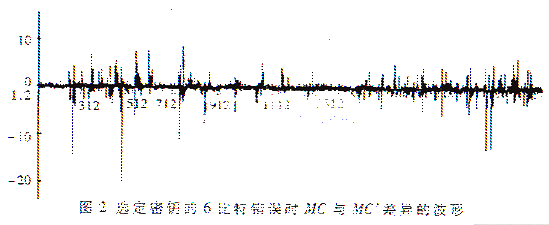

在实际对智能卡的攻击中,通常关注的是选定S盒的4个输出比特集,而不仅是一个输出比特。这种情况下,将输入分为16个集合:使输出为0000的,使输出为0001的,…,使输出为1111的。在步骤3中,可以计算与最后一类输入(使输出为1111的)相关的曲线的平均值MC’。但是这样得到的平均值MC’是通过1/16的曲线计算得到的,而起初的MC是通过一半的曲线计算得到。这就被迫使用远远超过1000次的DES运算,但好处是MC和MC’具有更明显的差异。
图2和图3表示了在智能卡上的一次DES运算中,执行步骤2和步骤3得到的结果。选用“1111”作为第一个S盒的目标输出,使用2048个不同的输入。对64条曲线的详细分析表明,结果正确时曲线很容易找到,这条曲线比其他曲线包含了更多的波峰。
