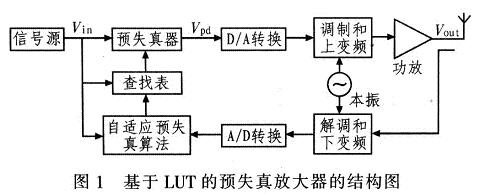

图1为数字预失真放大器的基本结构,预失真器包括查找表和自适应预失真参数估计,反馈的输出信号Vout和输入信号Vin经自适应算法计算更新查找表中的增益系数,此增益系数与输入信号做乘法运算得到预失真信号Vpd一般而言,预失真器要补偿的是由放大器非线性带来的幅度非线性失真和相位非线性失真。预失真器的输入输出关系表示为:

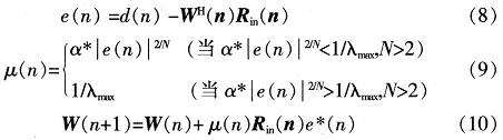

新的自适应算法为
式(9)中μ(n)要满足0<μ(n)<1/λmax。由于α是人为指定,所以可由试验手段取得,e(n)是未知变量,其初始值无法估计,所以首先要判断α*| e(n)|2/N是否小于1/λmax。但是这会增加时间复杂度,如果能够确认α*| e(n)|2/N<1/λmax,比如第一次迭代的e(n)<1,则可直接设定α为小于1/λmax的值计算,以便减少时间复杂度。

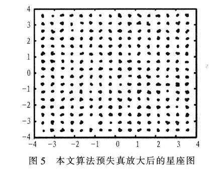

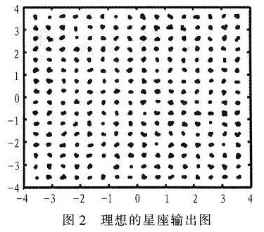

用MATLAB搭建了一个自适应预失真放大器的模型,放大器使用saleh模型。输入信号为256QAM信号,分别对SVSLMS改进型算法和该新算法进行仿真对比,其中SVSLMS改进型算法的参数取值为β=1,α=10,该新算法参数取值为α=2,N=5。迭代500次的结果如图2~图5。其中,图2是理想的功放输出星座图;图3是未经预失真器的功放输出星座图:图4是采用改进的SVSLMS算法的预失真放大器的输出星座图;图5是采用新算法的预失真放大器的输出星座图。通过仿真可知,该新算法对预失真放大器的改进明显优于SVSLMS改进型算法。
