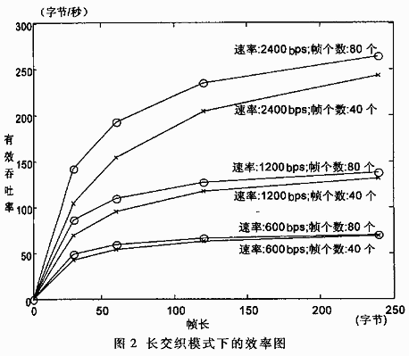

按照上述公式可绘出在不同帧长、帧数和交织模式下的吞吐量图,参数图1、图2。
从图1和图2比较可以看出:
(1)在相同的交织方式下,帧长越长,发送有效数据的时间占总时间的比例越高,有效吞吐率就越大,协议的效率越高;
(2)在相同的交织方式和相同的帧长前提下,信道速率越高,总的发送时间缩短,有效吞吐率就越大,协议的效率越高;
(3)在相同的信道速率和帧长条件下,交织越短有效吞吐率越高。
