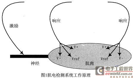

肌电检测系统的应用方向即为手术中对于病患脑部神经区域进行监测,所采用的方法如图1所示。
首先产生一个连续的类神经信号作用于此神经的一端,再于该神经另一端所相连的肌肉上提取肌电信号进行放大、滤波等各种处理,最后以LED及声音的形式显示出来,用于实时检测该神经是否在手术过程中被碰到。

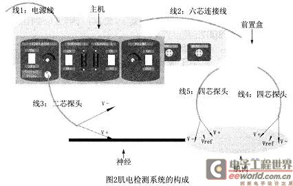

肌电检测系统包括刺激电路、放大与滤波电路和显示处理电路,而对于电极也进行了设计,包括探针等,预期结果如图2所示。
图2左边为电信号激励源部分,用来刺激神经,可产生频率3Hz和30Hz两种电流脉冲,脉冲的宽度为0.2ms,峰值在0.05~5mA之间可调;右边为信号部分,用来处理接收肌肉产生的电信号。信号处理及显示提示部分的具体参数指标如下:分为两个通道,可以独立显示、提示收到的肌电信号的强度。用LED 灯显示肌电信号的强度,范围在30 μV~20mV之间;用蜂鸣器提示肌电信号的强度,音量可调。而接收肌电信号的电极有三个脚(V+)、(Vref)、(V-),供接收及处理部分使用。

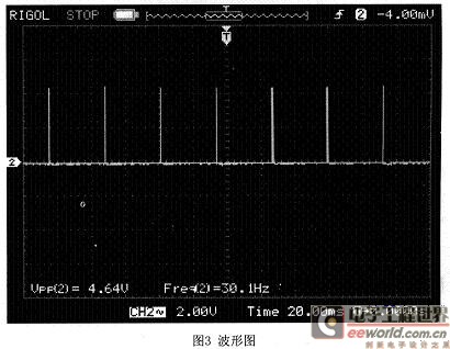

(2)选择频率选择端置低电平,且在刺激电路的输出两端外接一个1kΩ的负载电阻,同时检测两端的电压,得波形如图3所示。
其峰值约为4.64V,频率仍为30Hz左右,可得输出的电流峰值约为4.64mA,且替换负载电阻为300 Ω,输出波形频率不变,而峰值约为1.39V,得电流峰值仍约为4.64mA,证明了电压/电流转换功能工作正常,当脉冲电压为高电平时,可输出恒定电流。
