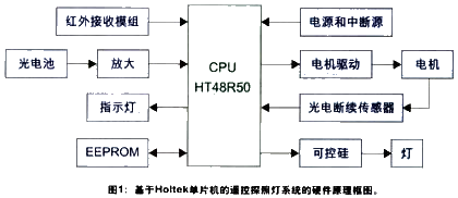

1、总体结构
该系统共包括5个模块:CPU模块、电源模块、电机模块、灯控模块和通信模块。其中,通信模块又包括红外通信模块、激光通信模块和指示灯显示模块,总体硬件原理框图如图1所示。
红外接收模组接收红外信号后送入CPU进行分析,以确定命令的性质,遥控器发送的激光信号由光电池接收,经放大后送入CPU。由光电继续器、电机驱动及电机组成的闭环电路用来控制电机的位置,以控制探照灯的照射点,在电源模块中产生一个2倍工频的信号,该信号连接到CPU的中断脚,中断程序通过可控硅控制灯的亮度,EEPROM用来存储频道、探照灯位置和亮度,指示灯用来显示探照灯当前的状态。

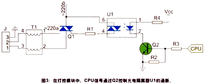

4、灯控模块
硬件原理如图3所示,T1为滤波电感,Q1为可控硅,U1为光电隔离器,CPU信号通过Q2控制U1的通断,当U1导通时,Q1导通,当U1关断时,反相电压使Q1截止,通过控制可控硅的导通时间可实现控制灯的亮度控制。

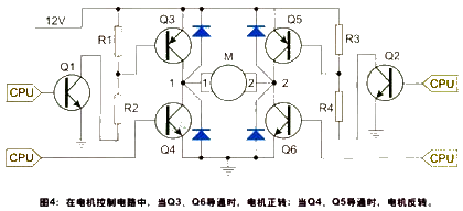

5、电机模块
该系统有两个相同的直流电机模块。由通用I/O接口通过三极管控制转停(如图4)。当Q3、Q6导通时,电机正转;当Q4、Q5导通时,电机反转;当Q3的通断由Q1通过R1、R2分压实现控制,当Q1导通时,R1两端的压降使Q3导通。
