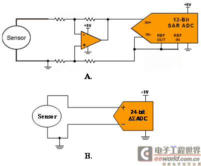

例如,如果一个 12 位系统具有 250 V/V 模拟增益的 5V 范围,那么系统 LSB 就等于 5V /250 / 212 或 4.88 mV。图 1.A 描述了此类系统。
图 1 12 位 SAR (A) 显示的是一个通过放大器连接至转换器的传感器;
24 位Δ-Σ (B) 显示的是一个直接连接至转换器的传感器
现在,将传感器信号放入一个无增益 24 位转换器中(请参见图 1. B)。之所以这样做是因为 24 位系统的 LSB 尺寸相当于拥有一个 4096 的模拟增益。当采用这种设计方法时,通过使用 ADC 差分输入来消除模拟电平转换的影响。这就能够向负 ADC 输入施加一个电压,同时能够将正 ADC 输入和传感器输出放置在一起。尽管 24 位 ADC 的总范围是可操作的,但是传感器输出可能只包括 ADC 输出代码的一部分。选择 ADC 范围中的这一部分后,便可将注意力集中在信号响应的最佳区域。使用一款具有 23 位有效精度的 24 位 ADC 就像在转换器范围内放置了 2048 个单独的 12 位转换器。
