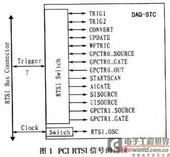

对于PCI总线E系列数据采集卡,有15种信号与RTSI总线相连,包括时基信号、数据采集时钟、D/A输出时钟、板上通用计数器信号、外部PFI(可编程输入)信号等,如图1所示。

当运动控制卡控制电机运动到某个位置时,编码器上返回的位置信号一旦符合设定的位置条件,将发出1个中断信号。该信号可作为数据采集卡采集信号的触发条件,使采集卡能实时采集所需数据。运动控制卡和数据采集卡可以通过RTSI总线实现二者之间的同步。运动控制卡产生的中断信号通过内部电路传送到RTSI输出引脚,目前RTSI输出引脚主要有7个(RTSIO-RTSl6)。RPSI输出引脚可通过外部电缆与数据采集卡的RTSI引脚相连。采集卡的RTSI引脚也可以通过内部电路与其控制信号(见图1)相连,从而实现二者之间的同步。
当运动控制卡控制电机运动到某个指定位置时将产生中断信号,该中断输出信号可连接到运动控制卡的RTSI引脚,运动控制卡的RTSI引脚与数据采集卡的RTSI引脚相连。而在采集卡内,RTSI引脚信号作为系统的扫描时钟,与采样时钟信号相连,因此运动控制卡每产生1个中断信号,数据采集卡便进行1次通道扫描,读取各个传感器上采集的数据。该数据将存放在设置的缓冲区中。而一旦缓冲区中的数据已满,则通过多线程的方式显示到屏幕上。这样就实现了运动控制和数据采集之间的同步。

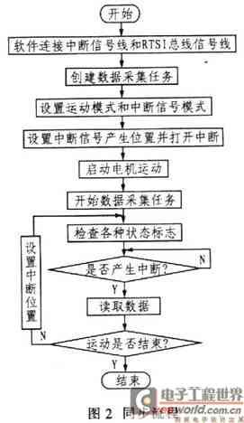

运动控制与数据采集的同步控制流程如图2所示。
笔者采用LabWindows/CVI软件对RTSl总线、数据采集和运动控制进行编程,其函数库由NI-DAQ和NI-Motion提供。其中NI-Motion函数库可以将运动控制与所有应用软件相结合,并可通过数字触发输入或NI运动控制卡上的断点输出,使运动与测量硬件同步运行。RTSI总线则将这些触发与中断信号连接到其他卡上,此总线功能由软件设定。通过“Measurement&Automation Explorer”(MAX)设备管理工具,可以配置各设备的硬件属性,为每个设备分配1个设备编号,在编程时作为查找设备的标识。下面是编程所需要的主要函数。
(1)连接中断信号和RTSI总线信号函数
flex_select_signal(boardID,destination,source),其中boardlD为MAX分配的数据采集卡的ID号;destination目的信号,为RTSI某引脚,如NIMC_RT-SI[0..7];source源信号,为某一中断信号的名称,如NIMC_BREAKPOINT[1..4]。
(2)设置运动参数和中断信号模式函数
设置运动速度函数flex_load_velocity(boardlD,axisOrVectorSpace,velocity,inputVector),其中ax-isOrVectorSpace为选择轴编号或空间坐标;in-putVector参数对脱离主机运行的程序有用,一般设成OXFF。
设置加速度/减速度函数flex_load_acceleration(boardID,axisOrVectorSpace,accelerationType,accel-eration,inputVector),其中accelerationType为选择加载的方式,即加速度、减速度还是同时加载。
设置S-Curve时间函数flex_load_velocity(boar-dID,axisOrVectorSpace,sCurveTime,inputVector),其中sCurveTime为从0加速到恒定速度或从恒定速度减速到0时的时间,单位为采样时间的整数倍。范围为l~32 767。
设置运动模式函数flex_set_op_mode(boardID,axisOrVectorSpace,operationMode)。
设置运动的目标位置flex_load_target_pos(boardID,axis,targetPosition,inputVector)。
设置产生中断的方式函数flex_config-ure_breakpoint(boardID,axisOrEncoder,enableMode,actionOnBreakpoint,operation),其中actionOnBreak-point为中断时电平的高低,operation为选择单点中断方式或缓冲中断方式,由运动控制卡的信号决定。
(3)设置中断信号产生位置和打开中断函数
设置中断信号产生位置函数flix_load_pos_bp(boardID,axisOrEncoder,breakpointPosition.inputVector),其中breakpointPosition为中断位置(即采样点)的起始位置,下一次产生中断的位置为上一次产生中断的位置加上采样间距。打开中断函数flex_enable_breakpoint()。
(4)启动电机运动函数
启动电机运动函数flex_start(boardID,ax-isOrVectorSpace,axisOrVSMap),其中axisOrVSMap为可选择单轴运动或多轴同时运动。
(5)检查各种状态函数
检查运动状态,读取运动是否结束函数flex_check_move_complete_status()。检测中断状态函数flex_read_axis_status_rtn0()。从通信状态寄存器中读取通信状态函数flex_read_csr_rtn()。
