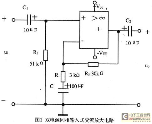

2.1.1 双电源同相输入式交流放大电路
图1是使用双电源的同相输入式交流放大电路。两组电源电压VCC和VEE相等。C1和C2为输入和输出耦合电容;R1使运放同相输入端形成直流通路,内部的差分管得到必要的输入偏置电流;RF引入直流和交流负反馈,并使集成运放反相输入端形成直流通路,内部的差分管得到必要的输入偏置电流;由于C隔直流,使直流形成全反馈,交流通过R和C分流,形成交流部分反馈,为电压串联负反馈。引入直流全反馈和交流部分反馈后,可在交流电压增益较大时,仍能够使直流电压增益很小(为1倍),从而避免输入失调电流造成运放的饱和。
无信号输入时,运放输出端的电压V0≈0V,交流放大电路的输出电压U0=0V;交流信号输入时,运放输出端的电压V0在-VEE~+VCC之间变化,通过C2输出放大的交流信号,输出电压uo的幅值近似为VCC(VCC=VEE)。引入深度电压串联负反馈后,放大电路的电压增益
为放大电路输入电阻Ri=R1//γif。γif是运放引入串联负反馈后的闭环输入电阻。γif很大,所以Ri=R1/γif≈R1;放大电路的输出电阻R0=γof≈0,γof是运放引入电压负反馈后的闭环输出电阻,rof很小。

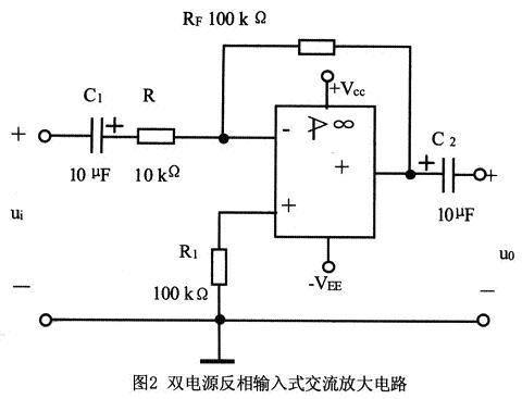

2.1.2 双电源反相输入式交流放大电路
图2是使用双电源的反相输入式交流放大电路。两组电源电压VCC和VEE相等。RF引入直流和交流负反馈,C1隔直流,使直流形成全反馈,交流通过R和C1分流,形成交流部分反馈,为电压并联负反馈。为了减小运放输入偏置电流造成的零点漂移,可以选择R1=RF。引入深度电压并联负反馈后,放大电路的电压增益为
因为运放反相输入端"虚地",所以放大电路的输入电阻Ri≈R;放大电路的输出电R0=r0f≈0。

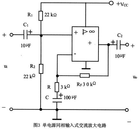

2.2.1 单电源同相输入式交流放大电路
图3是使用单电源的同相输入式交流放大电路。电源Vcc通过R1和R2分压,使运放同相输入端电位由于C隔直流,使RF引入直流全负反馈。所以,静态时运放输出端的电压V0=V-≈V+=+Vcc/2;C通交流,使RF引入交流部分负反馈,是电压串联负反馈。放大电路的电压增益为
放大电路的输入电阻Ri=R1/R2/rif≈R1/R2,
放大电路的输出电阻R0=r0f≈0。

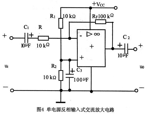

2.2.2 单电源反相输入式交流放大电路
图4是使用单电源的反相输入式交流放大电路。电源V cc通过R1和R 2分压,使运放同相输入端电位
为了避免电源的纹波电压对V+电位的干扰,可以在R2两端并联滤波电容C3,消除谐振;由于C1隔直流,使RF引入直流全负反馈。所以,静态时,运放输出端的电压V0=V-≈V+=+Vcc/2;C1通交流,使RF引入交流部分负反馈,是电压并联负反馈。
放大电路的电压增益为
放大电路的输入电阻Ri≈R,放大电路的输出电阻R0=r0f≈0。

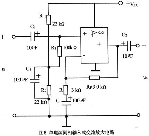

(3)确定输入信号是同相输入还是反相输入。若要求放大电路的输入电阻比较大,应采用同相输入式交流放大电路。因为反相输入式交流放大电路输入电阻的提高会影响电压增益。由图2或图4相关计算式可知,增大反相输入式交流放大电路输入电阻时,该电路电压增益将减小,且电压增益也会受信号源内阻的影响。所以在设计反相输入式交流放大电路时,有时输入电阻和电压增益的选择难以兼顾。而采用图1或图3同相输入式交流放大电路时,图1中的R1偏置电阻值适当增大,或者图3中的R1和R2分压电阻值适当增大,就能够提高放大电路的输入电阻,而对电压增益无影响。另外,为了有效地提高图3放大电路的输入电阻,可以对电路做一些改进,改进电路如图5所示。
该放大电路输入电阻Ri≈R3,当R3值 图5见原稿选择大时,放大电路输入电阻Ri值就大。所以明显地提高了放大电路的输入电阻。

xuning299 发表于 2016-8-28 20:02:37
你在单电源运放时的增益是不是写反了
