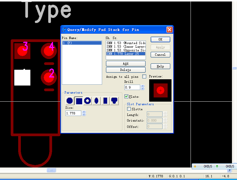

今天看到一双面板中的
LED
过孔大小时,发现以前添加的有Layer25层,请问这个layer25在此起什么作用?
请看下图

好像是和出负片相关的 。。如果不出负片的话,就不用管它了

啊个图层,记得是机械图层来的.

出负片用,antipad的尺寸大小。
