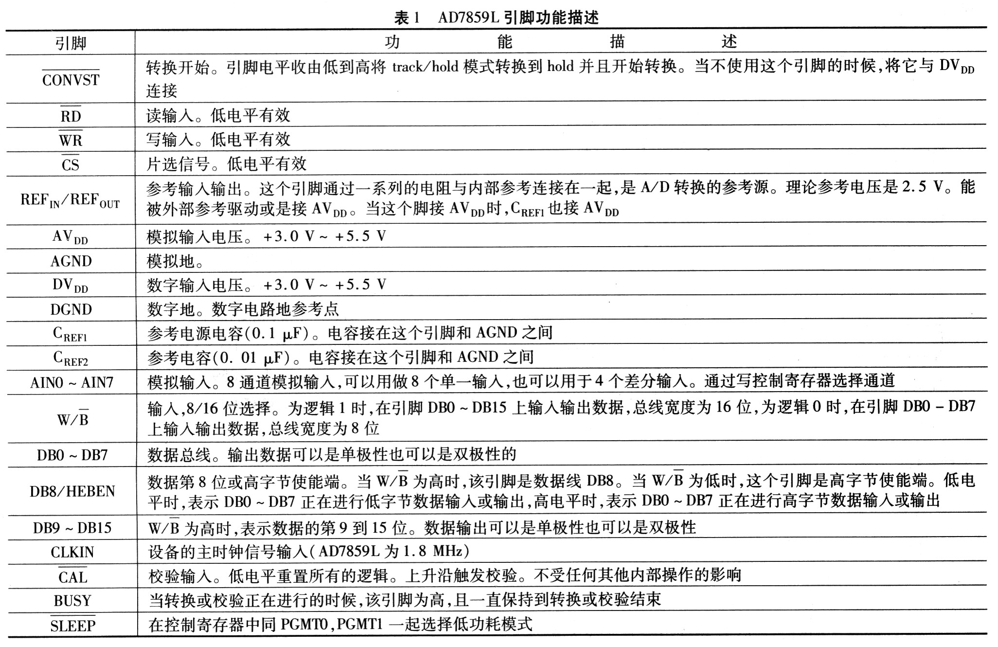

AD7859L的引脚功能描述如表1所示。

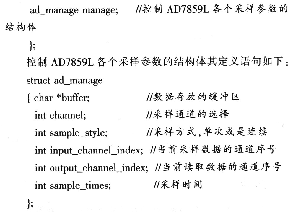

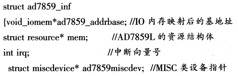

采用MISC类设备来添加AD7859L驱动。AD7859L的结构体定义语句如下:

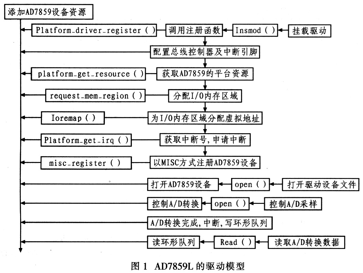

从2.6版本内核开始引入了platform这个概念,在开发底层驱动程序时,首先要确认设备的地址、中断向量号。在内核中添加AD7859L的地址、中断号、设备节点名。设备驱动在加载时首先需要调用的入口函数module_init(),该函数完成设备驱动的初始化工作,如寄存器置位、结构体赋值等,其中最重要的工作就是向内核注册该设备。在应用程序中打开设备文件,然后利用ioctl()函数向驱动传递各种控制命令。每一次A/D转换完成后都会产生中断,调用中断响应函数,将转换好的数据写到缓冲区中。当用户需要读取A/D转换的数据时,通过调用read()函数,读取缓冲区数据。驱动程序结构如图1所示。

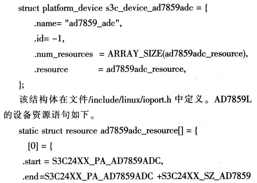

在2.6内核中将每个设备的资源用结构platform_device描述,该结构体在/include/linux/platform_device.h中定义。AD7859L驱动的平台资源如下。在文件/arch/arm/roach—s3c2410/devs.c中添加下述结构体。

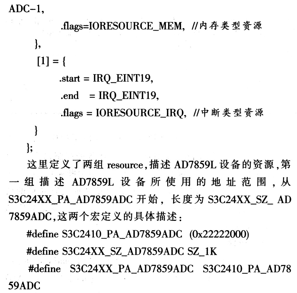

该宏定义在map.h文件中。第二组描述了AD7859L设备的中断向量号。flags描述资源类型,设备驱动会根据flags来获取相应的资源信息。在结构体static struct platform_device*smdk2410_devices[]__initdata添加上述s3c_device_ad7859ADC平台资源。该结构体在/arch/arm/mach—s3c2410/mach—smdk2410.C文件中定义。

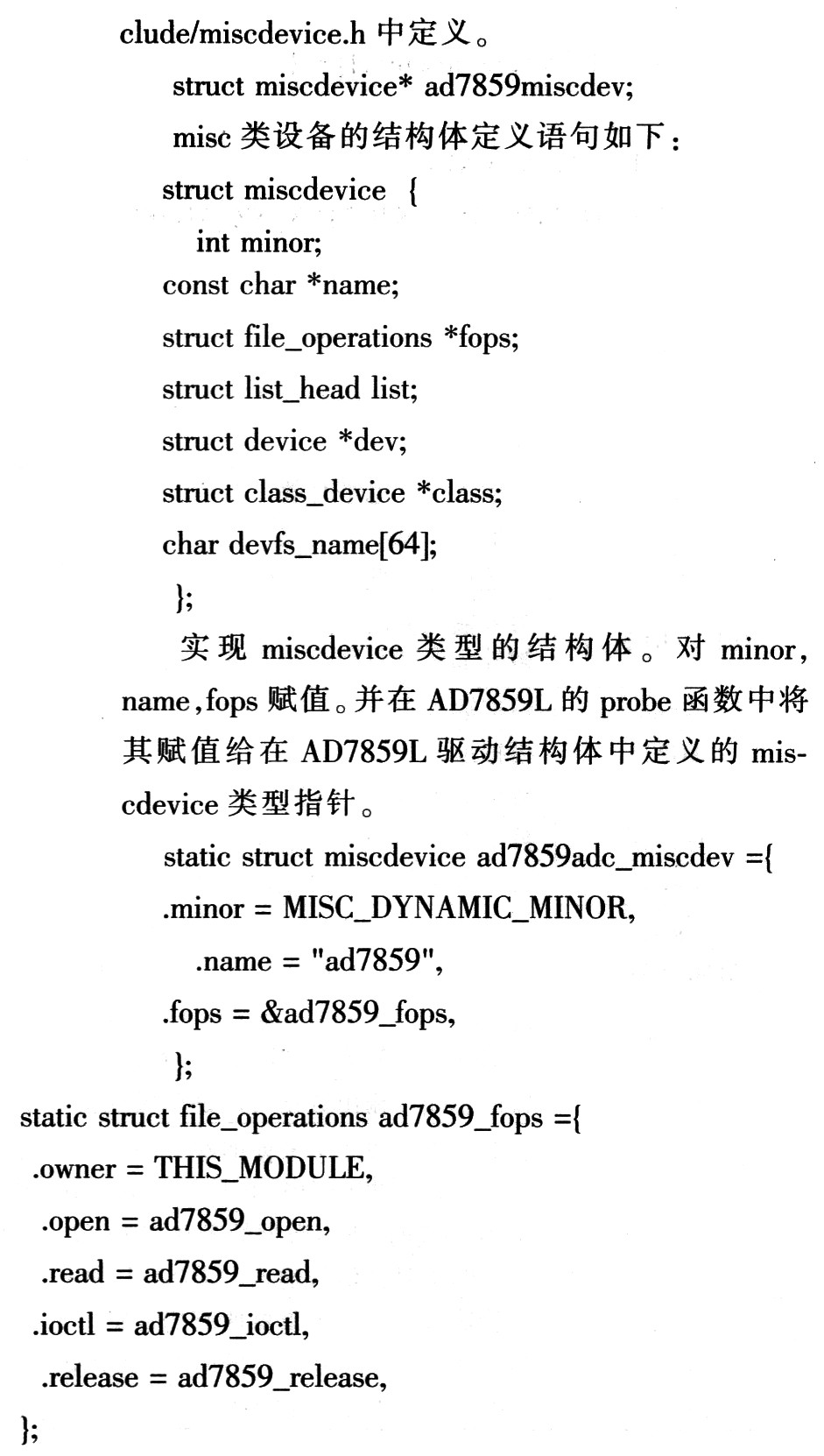

在AD7859L的结构体内创建一个miscdevice类型设备驱动的结构体指针,增添一个misc类型设备。该结构体在/include/miscdevice.h中定义。

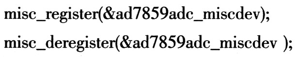

在AD7859L驱动的probe函数中调用misc_register(stmctmiscdevice*misc)函数,对misc类设备注册,这个函数会为内核注册一个misc类型设备,如果minor被设置为MISCDYNAMIC_MINOR,系统会动态的为该设备分配一个次设备号,用以区分其他的设备。不同类型的设备调用的设备注册和注销函数有所不同。misc类设备的注销函数为misc_deregister(struct miscdevice}misc)。成功均返回零,否则返回一个错误代码。
