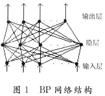

图1为一个三层前馈网络模型,由输入层、输出层和隐层3部分组成。根据需要,可以有多个隐层。每一层的每个神经元(结点)的输出经连接权值加权求和作为下一层每个神经元的输入,层与层之间没有反馈。

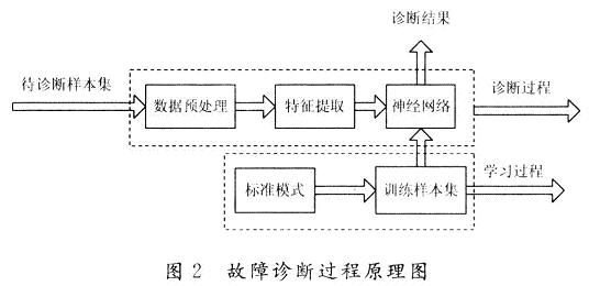

基于神经网络的模拟电路故障诊断系统,主要包括两个过程:学习(训练)过程,诊断(测试)过程。其中每个过程都包括数据预处理和特征提取2部分。整个故障诊断系统的过程如图2所示。

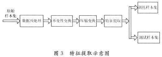

在数据空间的基础上,通过特定的变换处理,提取数据中的不变特征,形成不变故障模式空间。在提取了故障模式的不变特征之后,根据诊断的需要和问题的特性,往往还需要对所选择的模式特征矢量进行量化压缩变换,在尽可能保持信息量基本不丢失的前提下,在降维空间内选择有用的特征,以利于高效实现模拟电路的故障诊断。并且由所获得的降维空间,提取原始样本集的特征信息以形成特征空间。一般的特征提取过程可用图3表示。

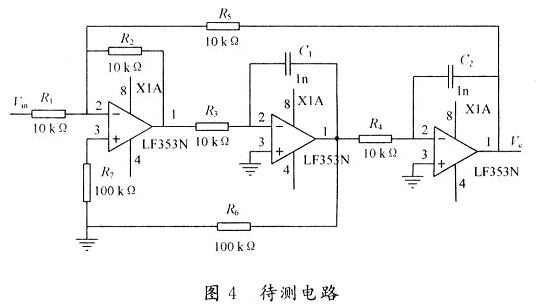

待测电路如图4所示。
2.6.2 故障类别假定
以图4中容差为±5%的电阻R1=10 kΩ为例,阐明故障诊断的思路。

对图4电路,在电路输入端施加3 V的正弦激励,测试频率分别取10 kHz,16 kHz,20 kHz,32 kHz,取Vc为测试点。从测试点提取输出波形的电压值,作为故障特征信息。将一个测试点4个频率的故障信息进行融合,形成对应故障模式的4维故障特征向量:X=[x1,x2,…,x4]T其中xi为第i个测试频率下获得的测量值。

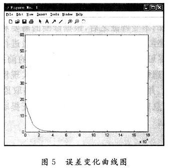

将训练样本集序列输入神经网络,均方误差设定为0.02,经多次调整网络结构选为4一11—5,学习速度为0.3,动量因子0.3,网络经过179 163次训练调整后达到期望的均方误差。误差变化曲线图如图5所示。

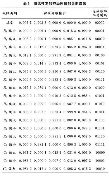

为检验经过训练的神经网络的故障诊断能力,分别使用训练样本集和测试样本集对网络进行训练和测试,对应测试样本的神经网络的输出如表l所示。
对被测电路采用蒙特卡罗分析得到100组数据,其中70组数据作为训练样本集,30组数据作为测试样本集。从表1可知,其测试结果正确率达100%。故障诊断正确率较高。证明所选择的测试矢量对电路故障诊断是行之有效。
